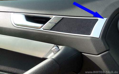

seit 04/2009 bin ich Besitzer eines Audi A6 Avant TDIe ,der leider
Knackgeräusche in der Armaturentafel und im Bereich der Vordertüren
beim Überfahren von Unebenheiten aufweist. Die Geräusche sind nicht
immer reproduzierbar und verstärken sich bei intensiver Sonneneinstahlung. Hat vielleicht jemand ähnliche Probleme und kennt
eine technische Lösung seitens Audi ?

Ja, ich habe die gleichen Probleme und Audi ist das Problem auch bekannt, mein Dicken habe ich auch seit Mai 2009 und ich warte nur noch auf einen Werkstatttermin. Ich habe hier auch die Suchfunktion benutzt und da gibt es vieles darüber, auch wie man das Problem lösen kann. Bei mir ist das nur so, das ich das Auto beim Freundlichen geholt habe und da ich es von Anfang an hatte, laß ich das da richten. Solltest du auch tun soweit du das Auto nicht Privat gekauft hast.
Sie kleben dir hier und da ein Paar Filzstreifen an das wars das soll die Lösung sein!
Im Moment habe ich die Klappe des Handschuhfachs im Verdacht, insbesondere das linke Scharnier, beim überfahren von Kanaldeckeln etc. laut zu geben :confused:
Den 4F scheint es ab Werk nicht ohne unerwünschte Geräusche zu geben :rolleyes:
Aber mein AZ hat nach nur 5-6 Besuchen ALLE Knarz- und Knister- und Klappergeräusche beseitigt ;)

Bei meinem (04/08) ist das wie folgt: Am Beginn einer Fahrt, wenn entweder der kalte Wagen auf die gewählte Innentemperatur gebracht wird, oder wenn es warm ist und der Wagen innen entsprechend runtergekühlt wird, knistert es für einige Minuten ein wenig. Bei bestimmten Fahrbahnunebenheiten knistert es auch danach mal kurz, je nach Wellenlänge. Schuld daran sind die Luftausströmer. Dafür gibt es eine Service-Maßnahme, wo die Luftausströmer mit irgendwelchem Zeug behandelt werden. Seit dem das gemacht wurde, ist es deutlich besser geworden. Das scheint derzeit ein generelles Materialproblem bei Audi zu sein. Ich habe mich neulich mal im Audi-Zentrum in sämtliche Modelle gesetzt und habe an den Teilen herumgedrückt, und da waren praktisch alle Fahrzeuge mehr oder weniger betroffen. Es ist aber insgesamt schon nicht mehr so schlimm bei mir und ich denke, dass ich das so lassen werde und keine weitere Nachbesserung verlange, weil ja die Teile mit jedem Ein- und Ausbau auch nicht besser werden. Ansonsten zeigt mein Wagen keinerlei Klapper- oder Knarzgeräusche.
Eine Kleinigkeit gibt es aber, vielleicht kann dazu jemand was sagen: Bei ganz bestimmten Stößen habe ich im Bereich "vorne oben mitte", also leicht neben dem Brillenfach, ein einzelnes Klack-Geräusch, was aber nicht von der im Fach liegenden Sonnenbrille kommt, sondern es klingt wie ein Kabel, welches dahinter ganz leicht in Bewegung gerät und dann irgendwo gegenschaukelt. Kennt das jemand? Soll ich das Audi-Zentrum bitten, den Himmel in diesem Bereich abzubauen und die Quelle zu suchen?

2 Schrauben raus, Leuchtenabdeckung runter und die Kabel mit so Schaumstoffparisern überziehen. Ruhe ist.
Hab ich bei allen Kabeln unterm Handschuhfach machen müssen, inklusive dem fetten Kunststoffteil im Kabelbaum. Dieser hat sich immer wieder aus der Halteklammer gelöst, rappelt dann daß man meint in nem 80er Lada zu sitzen.

Handschuhfach raus oder runter, dann die komplette Verkabelung mit so Schaumstoffüberziehen versehen oder ähnlichem umwickeln. Besonders "Lärm" macht so eine Plastikhülse über dem dicksten Kabelbaum, der eigentlich in einer Halteklammer aus Metall am Unterteil des Handschuhfaches (das Teil wo die Leuchte drin ist) eingeklemmt wird. Löste sich bei mir aber ständig und dann scheppert dieses dämliche Plasteteil da rum. Das hab ich etwas auf dem kabelbaum verschoben und dann mit Schaumstoff umwickelt (so dick daß es nicht mehr scheppern kann). Hab leider keine Möglichkeit gefunden es vernünftig zu fixieren da daß Handschuhfach ja auch wieder befestigt werden muß.
Wenn du das Fach abschraubst kannst du dieses dämliche Teil gar nicht übersehen, ist am Kabelbaum nähe Fußraumleuchte, sieht so aus wie ein Stück Spiral-Leerrohr wo Kabel drin verlegt werden. Das war bei mir vermutlich der Hauptagressor für meine Nerven. Hab aber direkt die Kabel da alle mit Verhüterli versehen
