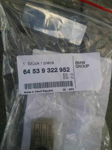

Hatte genau dasselbe Problem.
Maßnahme: Schwingungsgewicht verbaut
Gib das mal unter " suche " ein, da gibt es genügend Beiträge. Hatte dieses Problem im August 2015. Wenn ich mich recht erinnere mußte das komplette Amaturenbrett raus und an der Klimaanlage wurde ein Gewicht verbaut. Kostenpunkt für das Gewicht: 11 Euro. Wurde bei mir auf Kulanz gemacht, da er im Juni aus der Garantie rausfiel...
Diese Nachricht erfreut mich, zu wissen daß ich nicht allein diese Problem hatte. Der Autohaus BMW von Saarbrücken kennt nichts diese Lösung und sagen mir, daß der Geräusche normal ist.
Haben sie mehr Info auf diese Schwingungsgewicht? Wo ist der genau Eingebaut worden? An dem Bestellbrett?

@Weissstephane schrieb am 12. Dezember 2016 um 11:14:39 Uhr:
Da habe ich eine Beispiel von diese Geräusche:

Hallo es gibt eine Maßnahme von BMW...ein Schwingungsgewicht wird irgendwo in/an die Lüftung verbaut und dann sind die störenden Geräusche weg. Einfach mal beim freundlichen nachfragen und auf das Schwingungsgewicht hinweisen...dann sollte es klappen.
Kennt Jemand die PUMA Nummer?
