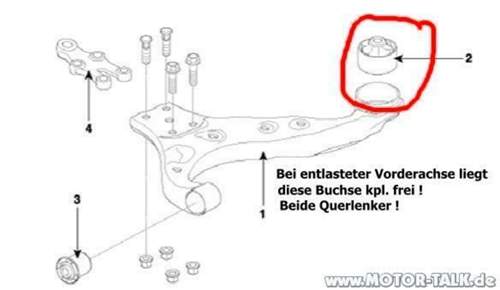

KIA Sportage, JE,
Habe den Wagen jetzt 5 Monate (war gebraucht u. zu der Zeit 4 Jahre alt) und bin grundsätzlich zufrieden.
Jedoch war von Anfang an ein Geräusch vorne rechts bei Durchfahren von Schlaglöchern, dass nicht zu den normalen Ablauf- und Federgeräuschen gehört. Sobald ich das Gas wegnehme, ich das Geräusch weg und nur das normale Schlaggeräusch bei Frostschäden zu hören. Insbesondere wenn es wie jetzt im Temperaturminusbereich liegt und der Wagen längere Zeit gestanden hat, ist das Geräusch besonders stark zu vernehmen. War bei der KIA Vertr.Werkstatt. Dort hat man Probefahrt gemacht und das nicht definitiv feststellen können, war meinem Eindruck nach irgendwie rat- oder lustlos.....
Hat jemand dazu einen Tip.????

Das Problem kenn ich von unseren Picanto auch.
Wenn man über eine Bodenwelle fährt knarzt es gewaltig.
Hatte zuerst Stoßdämpfer oder Domlager etc. in Verdacht.
Aber da das Problem meist nach längerer Standzeit auftritt liegt meine Vermutung nahe, dass es sich um Gummibuchsen / -lager handelt, die durch die Kälte hart sind...(wie gesagt, ist ne Vermutung, da KIA nix finden konnte)
Lass sämtliche Buchsen und Lager mal fetten, viellicht hilft das.

Wenn sich die Möglichkeit bietet, Fahrzeug vorne mal hochbocken und dieses Gummilager untersuchen. Waren bei meinem V6, Baujahr 2006, bereits bei ca. 18.000km defekt, zeitgleich auf beiden Seiten. Im "anderen Forum" hatten ein paar Leute das gleiche Problem, bei allerdings höherer km Leistung.
Das einvulkanisierte Gummilager löst sich von der Trägerhülse die im Querlenker eingepresst ist. Kann zu Geräuschen führen.
Querlenker
hab ein ähnliches Problem (Mein Thread. Scheint wohl kein Modelspezifisches Problem zu sein.
Ich schau mal ob mein Aufhängung genauso aussieht wie auf dem Bild.
