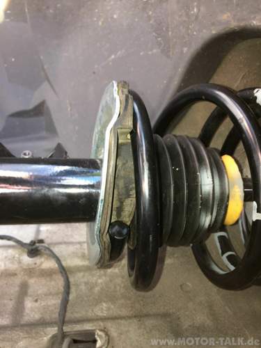

Hey Leute,
da ich mich vor kurzem dazu entschlossen habe meinen alten E46 noch länger zu fahren,
habe ich nun noch etwas Geld in die Hand genommen und unter anderem ihn tiefergelegt.
Es wurde das H&R CupKit 55/35. Dieses habe ich letzten Sonntag eingebaut.
Lief auch alles total unproblematisch. Das böse erwachen kam dann bei der ersten Probefahrt.
Sobald ich über eine etwas tiefere Bodenwelle fahre, oder etwas zügiger in eine Kurve fahre, sind ''KNack Geräusche jeweils vorne links und rechts zu hören. Im Stand sind diese nicht reproduzierbar.
Was alles gemacht wurde:
Neue Querlenker, Neue Hydrolager, neue Koppelstangen, neue Stützlager vorne und hinten, neue Anschlagspuffer (gekürzt auf.... sehr kurz auf jeden Fall) + Spur und Sturz neu eingestellt.
Was mir aufgefallen ist:
Im belasteten Zustand liegen die oberen 3 Federwindungen aneinander auf- ist das normal?
Dazu sind auch schon Abnutzungsspuren an den jeweiligen Kontaktstellen entstanden.
Die Tiefe des Auto's schaut aber gut aus- dazu ist das Fahrverhalten echt super.
Von der Härte her ist es kein großer unterschied zum Serien Fahrwerk-
hätte gedacht er wird härter.
Da die Federn Oval sind, passen sie auch nur in einer Position auf die Federteller- dadurch ist das Ende der Feder nicht am Anschlag des Tellers- siehe Bilder!
Was meint ihr woher die Geräusche kommen, was kann ich dagegen machen?
Hoffe mir kann jemand hier weiter helfen, da ich kurz vorm Nervenzusammenbruch stehe :-)
Neues (Qualitäts-)Fahrwerk und dann so ein Misst...
Grrrr....
Ich sage schon mal Danke...
Grüße- Dave

Die Feder ist schonmal nicht korrekt verbaut. Die muss in dem gummies liegen. Und zwar komplett. Das könnte schon zur Problemlösung führen. Warum hast du die Domlager nicht getauscht? Würde ich immer machen bei nem neuen Fahrwerk.
Lass mal jemanden mit schauen der sich auskennt. Ich finde es immer gefährlich wenn ohne Ahnung am Fahrwerk oder an den bremsen geschraubt wird... die Spur solltest du auch vermessen lassen....

Wenn Federwindungen direkt aufeinanderliegen, könnte das schon Knack-Geräusche machen, is ja dann Metall auf Metall. Evtl. mal einfetten mit wasserfestem Fett (ich nehm gern dieses = salzwasserbeständig und haftstark = pappt wie d'Sau ;-) ) :
http://www.motor-talk.de/.../...uenspan-kein-kontakt-t5717726.html?...
Federende sollte allerdings am Absatz des Gummitellers anliegen.

Denn "Domlager" sind gemacht worden- die korrekte Bezeichnung ist aber "Stützlager". Diese wurden vorne und hinten gewechselt!!! Genau wie Spur und Sturz wurde ebenfalls eingestellt. Das steht aber auch alles oben in meinem ersten Beitrag.
Dazu kommt, dass man die Feder überhaupt nicht so einbauen kann dass das Ende am Anschlag des Gummis liegt- denn die Feder sowie der Federteller ist Oval und somit nur in 2 Positionen passend.
Aber ja- ich tendiere ebenfalls dazu dass die Federn das Geräusch machen.
Hab mir nun einen Federprotektor bestellt- ein Gummischlauch der geschlitzt ist und über die 2te Windung von oben gezogen wird (ohne Ausbau).
Mal sehen ob das die Lösung ist!

Ich hatte mit H&R Kontakt, das Problem ist folgendes:
H&R produziert meist progressiv gewickelte Federn. Das bedeutet dass eine gewisse Anzahl der oberen Windungen eine andere Steigung (und somit Abstand) haben als die unteren Windungen die meist eine gleiche Steigung haben. Dies hat den Hintergrund dass eine Vorspannung erreicht wird, die die Feder auch beim ausfedern unter Spannung hält. Dies soll auch der Vorteil zu einer Linear gewickelten Feder sein- eine Vorspannung wird hier ebenso erreicht, doch nicht so effektiv. Bei der Progressiv gewickelten sind (wie in meinem Fall) die oberen 3 Windungen NUR für das ausfedern zuständig.
Bei einer Progressiv gewickelten Feder ist es also völlig normal dass die oberen Windungen im ''Normalzustand'' aneinander liegen.
Deswegen habe ich mir einen Federprotektor besorgt- dieser kommt einfach über die mittlere Windung der 3 anliegenden- seitdem habe ich komplette Ruhe. Dazu müssen die Federn nicht ausgebaut werden!!! Denn die Gummis sind geschlitzt.
Und Doch! Die Federn sind zu 100% korrekt verbaut! Das sagte H&R, sowie der TÜV!
Die Federn kann man auch überhaupt nicht verdreht einbauen- denn diese sind Oval und passen wirklich nur in einer Position auf den Federteller!!!
Ich hab nun schon gut 5000 Km mit dem Fahrwerk runter und ich kann es euch allen nur Empfehlen.

OK, mit der Windung klingt plausibel. Empfiehlt H&R die Überzieher selber?
Du hast H&R das Foto von dem Federteller gezeigt und die meinten es ist richtig? Hätte ich nicht gedacht, aber wie gesagt noch nicht mit dem Fahrwerk beschäftigt.
Also die Feder ist definitiv falsch verbaut!
Das Ende der unteren Wicklung muss direkt an der "Kante" anliegen. Hab schon selbst ein H&R CupKit eingebaut und auch bei Eibach-Federn ist es das selbe Prinzip.
Jedoch muss ich zugeben dass der Einbau schon etwas schwierig war, bis die Feder an der richtigen Position war. Eine Seite verlief problemlos, bei der zweiten musste ich 2 mal die Feder spannen, da es nach entspannen so aussah wie bei dir.
Ich denke es kommt auch etwas auf den Federspanner an, bei diesen einfachen 2 teiligen Krallen verzieht sich die Feder ja immer etwas, da ist es mit den großen einteiligen bestimmt einfacher.
