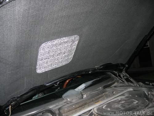

Zu dem Thema hab ich noch eine Frage: WAS an Dämmmaterial für den Motorraum und die Motorhaube gibt es und wo ist es zu bekommen? Die zwei kleinen Dämmpolster an der Motorraum- Innenwand sind dran, wie sieht´s mit der Haube aus? gibts was für die Fläche, ausser dem kleinen Ding über der Lüftung?

Ne neue komplett-Motorhaubendämmatte gibts bei Taxiteile, allerdings soll der Effekt im Innenraum eher gering sein, größer schon von Aussen im Stand.
Ansonsten kann man natürlich den Wagen komplett dämmen, also Teppiche raus, alles ablkleben mit Bitumenmatten (gibts in allen größen bei eBay) um Schwingungen zu unterbinden und Luftschalldämmung sollte man mittels Fliessmatten o.ä. machen.
Ob der Effekt groß ist weiss ich auch nicht, aber irgendwie bekommt man ja auch die S-Klasse leise...
