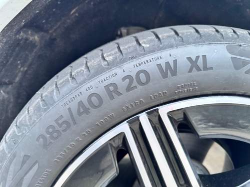

Einzig, ab ca. 80-100 km/h war es mir innen einfach irgendwie einen Ticken zu laut. Ich habe erst überlegt, ob es vom Panoramadach kommt. Aber das glaube ich dann doch weniger.
Ich habe mir angeschaut, welche Reifen drauf sind. Das waren 285/40 R20 W XL.
Ich kenne mich mit Reifen nicht wirklich aus. Dennoch könnte ich mir vorstellen, dass es die Abrollgeräusche waren, die etwas zu laut für mein -Empfinden waren. Kennt jemand diese Reifen (Firma Continental) und kann das einschätzen? Würde andere Reifen (schmäler) die Geräuschkulisse im Inneren bessern? Oder ist das im Großen und Ganzen das, was man von einem GLC erwarten kann?
Was wäre eigentlich die kleinste Reifengröße, die erlaubt sind?
Alternative wäre eine E-Klasse als All-Terrain. Die wird wohl (deutlich?) leiser sein als der GLC. Dafür leider auch länger (was mir nicht entgegenkommt) und dafür niedriger (auch schade). Und auch teurer.
Noch habe ich die Hoffnung nicht aufgegeben, dass der GLC mit anderen Reifen vielleicht leiser zu bekommen ist. Motor war quasi nicht hörbar. Daran liegt es nicht. Windgeräusche waren auch moderat. Deswegen tippe ich auf die Abrollgeräusche.
Aber vielleicht ist meine Hoffnung Wunschdenken?

Kleinere Fegengrösse, gleich mehr Reifenhöhe, da der Abrollunfang gleich bleiben muss. Andernfalls stimmt die Geschwindigkeitsanzeige nicht mehr. Da die Reifenhöhe die Federungseigenschaft (mit)bestimmt, dämpft diese auch die Abrollgeräusche. 20" in dieser Dimension dienen mehr der Optik, denn dem Komfort, sind also lauter.

Danke! D.h. auch Du tippst auf die Reifen?
Wikipedia sagt ja :
Erhöhung des Schalldruckpegels um +6 dB entspricht einer Verdoppelung des Schalldrucks
Gerade bei den Winterprofilen sieht man in den Reifentests ja Geräuschpegel von um die 83db bei den besten und 91 db bei den schlechtesten Reifen! Somit würde ich das Abrollgeräusch eher berücksichtigen als die Felgengröße.
Meiner Meinung nach beeinflußt die Felgengröße nur den Federungskomfort. Je größer die Felge, desto kleiner die Reifenflanke, desto härter das Fahrwerk (abgesehen von den aktiven Stoßdämpfern)

Also wenn ich das richtig verstehe, heißt das, wenn der verwendete Continentalreifen irgendwo im Test als leise bewertet wurde, bringt es auch nichts zu versuchen, noch einmal eine Testfahrt zu machen mit dann kleinerem Reifen als den beim Testwagen verwendeten 285/40 R20 W XL, weil das Abrollgeräusch gleich laut sein wird?
Dann wäre der GLC leider raus, so gut ich ihn sonst fand. Aber das wäre mir einfach zu laut ab ca. 80-100 km/h. Wäre schade.

Wäre es nicht sinnvoll einfach mal eine Probefahrt auf einen Fahrzeug mit z.B. 235er Reifen zu machen?
Die 285er sind bei mir auch etwas lauter wie die 235er Winterreifen.
Ich würde nur ein Fahrzeug fahren was ich mir auch in etwa kaufen würde, 285er Reifen und 300 PS sind sicher nicht sinnvoll wenn später ein 150 PS Diesel wird.
