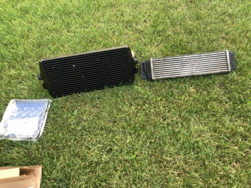

Llk und downpipe,
Eine Getriebe Optimierung und dann die Passende Software
Llk von Wagner oder gibt es ne günstigere Lösung?
