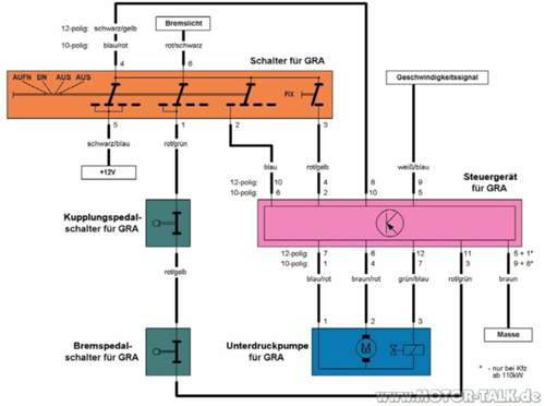

Hallo Leute,
erst noch allen ein frohes und gesundes neues Jahr.

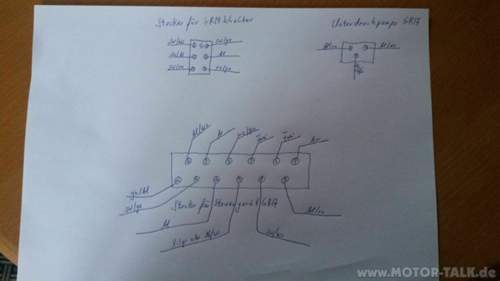

Ich möchte bei meinen A6 MBK:ACK, Automatik eine GRA nachrüsten. Dazu brauche eure Hilfe.
Mir fehlen noch das Stellelement mit Halter und Verbindungsstange. Den Rest habe ich. Nur keinen kpl. Kabelbaum, sondern nur die 3 Steckerenden für die Unterdruckpumpe, den Lenkstockschalter und das Steuergerät mit ca.30 cm Kabel daran.
So jetzt sind die Probleme da, denn aus den Slp. oben werde ich nicht schlau. z.b. auf Slp. 37-1,Pin6 ist ja noch klar. Aber was ist mit Pin 2-5? Die Farben stimmen auch nicht überein.
Die Unterdruckpumpe wird denke ich, direkt mit den gleichen Farben(Pin 6, 7 und 12) zum Steuergerät hin verbunden.
Pin 1 und 5 sind Masse Kl31.
Somit bleiben Pin 4,8,9,10,11.
Habe noch mal die beiden Stecker fotografiert und eine schematische Zeichung gemacht die vllt jemand vervollständigen kann.
Eine Frage noch. Wo kann man am besten den Unterdruckschlauch vom Motorraum nach innen verlegen?
Danke schon mal voraus.
STN Klaus
Schematische-zeichnung
20140118-094327
20140118-093602

Themenstarteram 25. Januar 2014 um 13:30
Original geschrieben von 2,8a6
anscheinend kann mir ja niemand weiterhelfen.
Kann mir bitte jemand mitteilen welche externen Anschlüsse bzw. Signale (Steuergerät automatisches Getriebe) benötigt werden.
Danke
STn Klaus
Ist doch easy! Alle anderen Kabel vom STG müssen an den Stecker der an den LSS gesteckt wird!
weiß blau ist das Geschwindigkeitssignal, was du unteranderem am KI KB abgreifen kannst und zum 6 fach Stecker am LSS muss dann auch noch einmal(schwarz blau) 12V! Habe noch einen KB hier liegen und könnte dir ggf Foto davon machen...ist meine ich richtig belegt!
Durchkommen ist durch die Spritzwand...irgendwo versteckt hinter dem BKV! Ich muss selber auch noch suchen....am besten wohl von Innen in den Motorraum schieben...
was du beim Automaten noch brauchst weiß ich nicht.....aber es würde mich interessieren ob man was braucht, da ich bei meinem S Automaten ebenfalls GRA nachrüsten will!

Danke erstmal für die Antwort, sorry das ich erst heute schreibe, aber ich dachte per mail eine Info zu bekommen.Was aber nicht der Fall war. Ja ein Bild wäre super mit den Steckern und Kabelenden.
Die Frage beim Automaten ist ja, wenn bei aktiver GRA z.b. der Wählhebel auf N gestellt wird ob die GRA aus geht.
STn Klaus

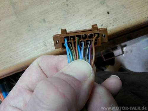

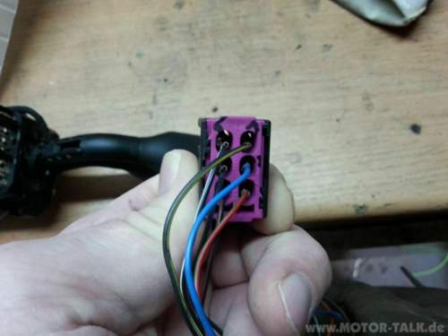

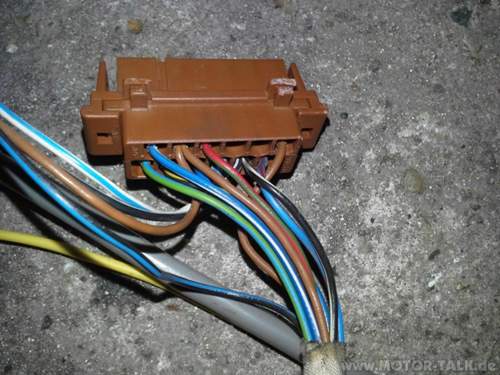

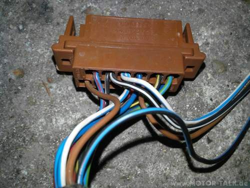

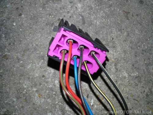

Themenstarteram 9. Februar 2014 um 20:19
Fotos kommen leider spät...aber wenn man mich an gewisse Dinge net erinnert dauert es lange bis es mir selber wieder einfällt!
btw...das ist ein Kabelbaum vom Plus! deswegen die Kabel die zum Diagnose Stecker gehen!
Stecker am stg
Stecker am stg mit diag
Stecker am lss
Alles klar, vielen Dank für die Bilder.
Hast mir sehr geholfen. Werde mich in den nächsten 4 Wochen ans Werk machen
