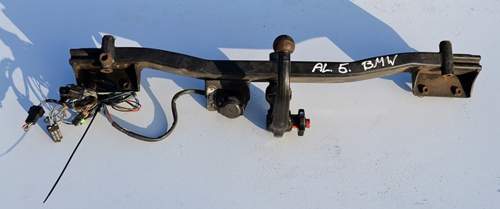

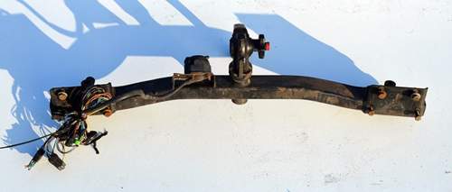

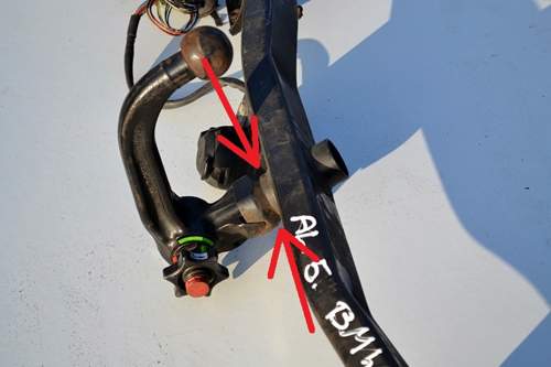

Hallo
Abnehmbare Westfalia AHK an BMW e36 Touring ('98).
In der Schweiz ist das Anbringen des Abreissseils am abnehmbaren Teil der AHK verboten (Haken). Es muss fest mit dem Fzg. bzw. dem feststehenden Teil der AHK verbunden sein. Aber an der Quertraverse der AHK gibt es keine Einhängemöglichkeit.
Eine Öse anschweissen ist verboten.
Ursprünglich wollte ich ein Drahtseil oder Kette um die Traverse wickeln und so eine Verbindung zum Fahrzeug schaffen, dafür ist aber kein Platz, da die AHK mit wenigen Millimetern Luft im Stossfänger sitzt. Daher auch kein Platz für Eigenkonstruktionen aus Stahlplatten zur Herstellung einer Öse mittels anschrauben.
Meiner Meinung nach ist diese AHK nicht Gesetzeskonform in der Schweiz zu betreiben.
Ideen?

@Klappstuhl5000
Mach mal Bild von deiner AHK.

Kein Gewinde vorhanden um etwas einzuschrauben. Haken nach unten abnehmbar.
Wie wäre es denn, wenn du z.B. eine Ringösenmutter aufschraubst? Ich weiß ja nicht, genau wie dein Halter auschaut. An sonsten könnte man noch mit einem kurzen Schlupf oder so einen Schäkel um die Traverse hängen.
Themenstarteram 14. Oktober 2024 um 2:52
Gibt kein Gewinde um etwas reinzuschrauben.
Keinen Platz um Traverse. Stossstange liegt formgenau drüber mit wenigen mm Luft.

bilder bitte von der kompletten anlage mit steckdose.
