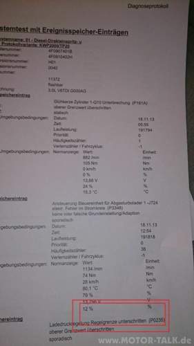

Hallo
Nachdem ich jetzt das problem mit dem regenerieren des dpf beseitigt habe komm ich zu meinem 2en Problem .
Mal faährt der wagen tage lang ohne probleme dann wieder bei jeder fahrt keine leistung ,motor neu starten volle leistung.
Laut VCDS
013128 - Ansteuerung Steuereinheit für Abgasturbolader 1 (J724)
P3348 - 004 - elektr. Fehler - Sporadisch
Freeze Frame:
Fehlerstatus: 00100100
Fehlerpriorität: 0
Fehlerhäufigkeit: 6
Verlernzähler: 255
Kilometerstand: 190898 km
Zeitangabe: 0
Datum: 2013.10.29
Zeit: 20:58:57
Freeze Frame:
Drehzahl: 2142 /min
Drehmoment: 27.3 Nm
Geschwindigkeit: 121.0 km/h
Temperatur: 82.8°C
Tastverhältnis: 57.6 %
Spannung: 13.83 V
Tastverhältnis: 12.6 %
Regelgrenze unterschritten .

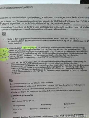

Nun Hab ich heute mal den Deckel vom Motor abgemacht und mit VCDS Stelldiagnosse gemacht .
Lief eigendlich fehlerfrei durch.
Dann hab ich mit den VDO Stellmotor angesehen der meiner meinung nach SEHR neu aussieht da er ziemlich hell silber ist und nicht dreckig denke der ist schon neu gekommen weiss es aber nicht.
Zündung aus und das gestänge bewegt ging ziemlich leicht jedoch nach ein paar mal runterdrücken und langsamen hochgehen um zu schauen ob er hängt blieb der stellmotor bei 30% vom rückweg einfach hängen und nach kurzer zeit strang er dann nach oben und stand auf position.
Das konnte ich 2 -3 mal sehen beim runterdrücken mit dem schraubenzieher und langsamen hochgehen .
Desweitern macht mich was stutzig was evtl auf den hängenden stellmotor der grudn ist
Das gestänge vom Stellmotor zum turbo ist unten am stellmotor ziemlich fest .
Oben An der verbindung vom turbo zum stellmotor (siehe bild grüner Kreis hab mir das bild vom user audia4rs4 ausgeliegen ) siehts sehr wackelig und locker aus .
Man kanns ganz leicht runterhebeln ohne viel wiederstand und auch so hats sehr viel spiel in der kugel rechts links.
Ist das evtl ausgeschlagen oder bei euch auch so locker .
Kann ja nicht glauben das der optisch fast neue stellmotor defekt ist .
Er passt vom aussehen usw nicht zu den andern teilen im motor und ist echt sauber und meiner meinugn keine alterungserscheiungen .
Kann man irgendwo an dem teil sehen evtl wann der gebaut worden ist oder wiealt der ist ??

da lese ich ja mit weiss es ja aber mich intressiert am kugelkopf des turbos das gestänge ist das ziemlich fest locker weil meins ist sehr sehr leicht drauf
und so wie ich es grade sehr ist der stellmotor von 19.07.2012 oder??
5900 110 7055
059 145 725j
a2c53308523
siehe bild
kann gar nicht glauben das ein stellmotor von 2012 defekt sein soll da sogar gebrauchte von 2010
verkauft werden anscheinend das grosse los gezogen
Die Gestänge gehen allgemein sehr leicht.
Trifft auch für die VGT der Turbine zu.
Dachte bei mir erst das Teil hat sich ausgehängt bzw ist verschlissen, war aber alles OK.
Wenn Du einen Stellmotor aus 2012 hast (weiss jetzt nicht was für ein BJ deine Maschine ist) heisst das für mich, dass entweder eine neuer Stellmotor montiert wurde oder der ganze Turbo + Stellmotor ist neu.
Wenn aber wie bei Dir 19.07.12 auf dem Stellmotor steht wurde das ja erst letztes Jahr gemacht. Wie kange dast Du die Kiste schon?
Auf jede Fall würde ich mal beim oder Audi nachfragen was das soll.
Sollte noch Gewährleistung drauf sein.

aber für mich sind das alles die anzeichen für einen defekten stellmotor weil der turbo zieht wie verrückt usw bis der fehler kommt .
und danch neu starten alles ok wieder keine wolken am rausfliegen aus dem auspuff
So
Zur info
5 Std aktion war das Heute beim Audi Händler für die Garantie
Der Stellmotor wurde September 2012 gewechselt bei Audi vom vorbesitzer.
Mein Audi Händler meinte ist noch garantie drauf
ABER ich muss die rechnung haben er würde sehen wo usw das gemacht worden ist aber aus daten gründen dürfte er das nicht rausgeben.
Std telefoniert mit dem händler vorbesitzer usw und nun hab ich die rechnung und einen termin zum wechseln
