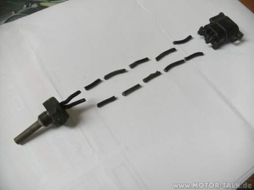

Problem gefunden und behoben.
Der *Motortemperaturgeber war der Übeltäter.
Ersatz gabs im Teileleger Süd
Hab ihn getauscht, jetzt bleibt die MKL aus - hoffentlich.
Anfang der Woche gehts nochmal zur AU
Ein Dankepunkt an alle Beteiligten
* Wenn dieser defekt ist, dann meint das Steuergerät der Motor wäre kalt, läßt das Gemisch anfetten und der Motor bekommt eine zu fette Mischung
