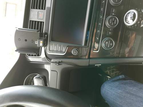

Liebe Fachleute, ich hab jetzt so ziemlich alle Foren durch aber eine "vernünftige" Navi-Dab-Nachrüstlösung für einen Golf7 Facelift scheint es bis dato nicht zu geben: Mein Fahrzeug hat lediglich das Radio "Composition Media" und lässt sich nicht mit app connect beim Freundlichen nachrüsten. Auch das teuere Alpine Premium System scheint laut deren Aussage nicht ganz fit für das FL-Modell zu sein. Von einem Doppel-Din Radio mit CAN-Bus Blende wurde mir ebenfalls abgeraten. Ein Saugnapfnavi bzw. Smartphone kommt nicht in Frage und die China Radios sollen wohl ebenfalls nicht passen. (Neotone schrieb mir, es könnte funktionieren). Jetzt hab ich von diesem ominösen Original VW -Radio von chinesischen Händlern gelesen. Aber das Teil scheint ja auch nur app connect zu können. Jemand noch ne andere Idee? Danke+Grüße
Es gibt was besseres als ein Saugnapf-Navi. Du hast doch bestimmt ein Smartphone. Da gibt es die TomTom-App für 19,99€/Jahr incl. Live-Daten für Staus und Blitzer. Funktioniert hervorragend. Dazu eine anständige aktive Handyhalterung von Brodit. Wenn Du mehr als 1 Stunde am Tag im Auto sitzt, musst Du dein Handy nie mehr zuhause aufladen.
20190524-103709
@MichaelN schrieb am 24. Mai 2019 um 13:18:52 Uhr:
Dazu eine anständige aktive Handyhalterung von Brodit. ...
@Wanderer221 schrieb am 24. Mai 2019 um 12:35:37 Uhr:
Die Kabelei stört mich einfach beim Saugnapfnavi.
Würde mir auch nicht gefallen, verstehe den Punkt mit den Kabeln.
