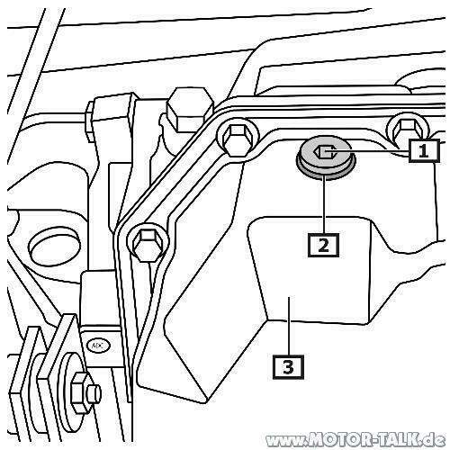

hi doch das habe ich gelesen wie kann ich denn das bei den omega b an besten kontrolieren habe keine bühne und grube zur verfügung
Moin moin,
aber nicht vergessen, beim ATM Getriebe wird der Ölstand bei laufenden Motor gemessen und Wahlhebel auf P oder N.
Maik
Themenstarteram 29. Juni 2012 um 12:46
das ich das messen soll werde ich mache muss nur wissen wo hat einer ein bild wo ich das messen kann.
Bitte hier!
6er Imbuß oder 13er Maul.
Ar-25

danke werde das mal kontrollieren.
Muss das auf deiner bühne oder grube mache oder kann ich das auch auf der straße irgendwie machen?
Eine Frage habe ich noch wenn zuwenig Getriebeöl vorhanden ist kann dann das Getriebe die Gänge nicht richtig schalten oder auch garnicht

Bühne oder Grube wäre sinnvoll, auf der Sraße ist es schwierig, weil das Auto gerade stehen soll - entweder auf allen vier Ecken aufbocken = umständlich, oder so darunterkriechen = unmöglich.:p
Ja , kann sein. Wenn das Getriebeöl geprüft u. evt. nachgefüllt wurde, also genug Öl im Getriebe ist kann man diesen Fehler schon einmal ausschließen und dann weitersuchen.
LG robert
