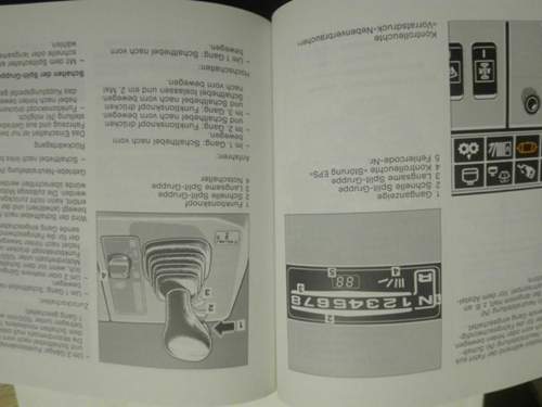

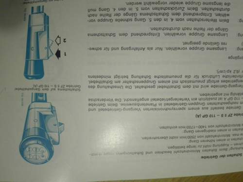

So etwa waren die Schaltungen

1644 NG 85 hatte damals schon die EPS Schaltung
Der 1635 kam mit Doppel H und Split als 16 Gang Getriebe/ZF Ecosplit glaub ich hies das damals.
Die älteren Typen NG 80 weiss ich noch als 8 Gang,die "moderneren" als Ausführung mit einem Doppel H
Und der 1624/1017 mit denen ich rumgefahren bin hatten ein 4 Gang Getriebe mit einem Knopf zum Umschalten auf die schnellen 4 Gänge (insgesamt 8 Fahrstufen) hoffentlich richtig ausgedrückt.
Irgendwas gabs auch mal mit einem 6 Gang in 3 Ebenen glaub bei den 1619 wars..

Die NG's mit mehr als 350 PS hatten alle das Ecosplit (Doppel H plus Splitter). Die Fahrzeuge mit 350 und 440 Ps sind neueren Datums (außer dem Saugdinosaurier XX36), die gab es auch schon mit EPS gesteuert, Getriebe war hier auch das Ecosplit von ZF. In Den SK kamen dann die eigenen Getriebe von MB, zumindest in den höheren Gewichtsklassen ab 16 to.
12 Gänge gab es nicht im NG, da wäre es dann aber ein 3 Gang Grundgetriebe.
Auf Wunsch wurde der NG aber auch mit Fuller Getriebe ausgestattet, ob aber jemals einer gebaut wurde entzieht sich meiner Kenntnis.
Doppel H ist sehr wohl realisierbar, in Wirklichkeit nutzen 1 und 5 Gang ja auch die selbe Schaltstellung.
Das hängt mit dem Getriebe zusammen, das Grundgetriebe hat 4 Gänge, dann hast du noch zwei weitere Getriebe mit je 2 Gängen, natürlich baulich alles in einem. Du kannst es dir aber so ähnlich wie beim Fahrrad mit Kettenschaltung vorstellen.
Du schaltest also 1-4, dann Gruppe wechseln (Beim NG eigentlich durch einen Schlag gegen den Schalhebel nach rechts (hoch), bzw. links (runter), bei MAN TGA oder DAF z.B. gibt es dafür aber einen Schalter am Schalthebel) und der 5. Gang befindet sich dann da wo der 1. liegt, weil es sich im Prinzip um den 1. Gang handelt
Im Prinzip sind es also nur 4 Schaltstellungen. Das einzige was du nicht simulieren kannst ist der Schlag für den Gruppenwechsel, das musst du dann über einen Schalter machen.
Oder du baust den mit EPS, kam im NG gerade raus. Dann musst du aber die ganzen Fehlfunktionen mit einprograsmmieren, wie z.B. spontane Rauswürfe in den Leerlauf.

Zum einen gab's das ecosplit mit 8 Gängen und 16 Fahrstufen
Ausserdem gab's dann noch das Eurosplit mit 6 Gängen und 12 Fahrstufen dieses war ein 6 Gang Getriebe mit split. 1 Gang vorne links 2. Hinten links 3. Vorne Mitte 4. Hinten mitte 5.vorne rechts 6. Hinten rechts Rückwärtsgang lag glaub ich ganz links nach vorne.
@worti32 schrieb am 22. November 2016 um 12:14:45 Uhr:
Super genau danach habe ich gesucht! Vielen dank.
