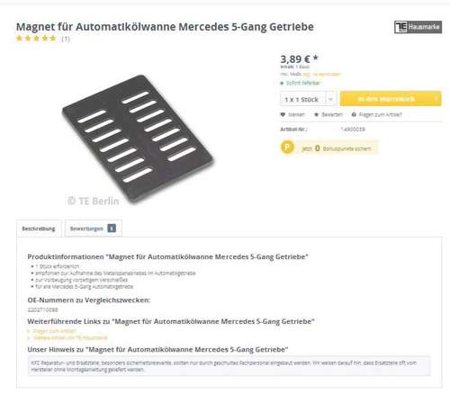

habe bei meinem W113 den ersten Ölwechsel vor ein paar Monaten nach schätzungsweise 240.000 km und 54 Jahren gemacht. Nur die Tatsache, dass mittlerweile (alte Damen sind leicht inkontinet) zu wenig Öl drin war, hat mich zum Wechseln des Filters und damit des Öls veranlasst. Habe bei diesem Anlass ein Magnetgitter eingelegt, um zukünftig Metallspäne zu sammel. Konnte aber in der Ölwanne keine metallischen Rückstände finden.
Lass ein wenig öl an der Ablaßschraube ab, Farbe noch gut - nichts machen - grau, dann nur den Inhalt aus dem Getriebe ablassen und neu nachfüllen. Ölstand bei laufendem Motor prüfen.
