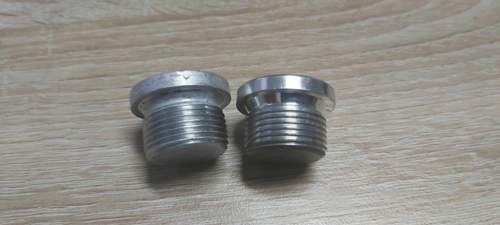

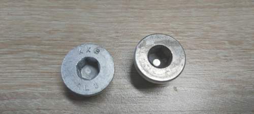

Hallo !
Habe bei meinem auch schon das Getriebeöl getauscht.
Wie schon geschrieben hast Du eine Einfüllöffnung an der linken
Antriebswelle und eine Ablaßschraube unten am Getriebe. Waren bei mir beide
Innensechskant.
Du solltest eine Grube oder Hebebühne nutzen, da der Wage gerade stehen sollte.
Habe erst die obere und dann die untere gelöst über die dann auch das Öl abläuft.
Wenn das ganze Getriebeöl raus ist - untere Schraube wieder rein und durch die obere
Öffnung wieder Getriebeöl einfüllen (an den Flaschen ist ein längerer Einfüllschlauch dran), solange bis es aus der Öffnung wieder rausläuft.
Bei mir haben  ca. 3L Castrol TAF-X reingepasst.
Dann Schraube wieder rein und eine kurze Runde fahren und alle Gänge durchschalten,
anschließend habe ich den Füllstand nocheinmal an der oberen Schraube kontrolliert.
Fahre einen 2.0 TDI andere Modelle können narürlich abweichen.
Hoffe trotzdem Dir etwas geholfen zubaben.

Habe ich bei mir auch eben gemacht.
2 Gang geht nach wie vor etas schwerer rein (nur bei kalten Temperaturen)
Öl gibt es nur ( 3.0 TDI q Schalter) vom Händler und kostet für 4L 75€.
Habe bei mir aber auch Probleme (seit 2000km) mit den 3 Gang
Ich vermute stark der Synchronring.
naja wird demnächst vom Händler angesehen und begutachtet- da noch Garantie :)

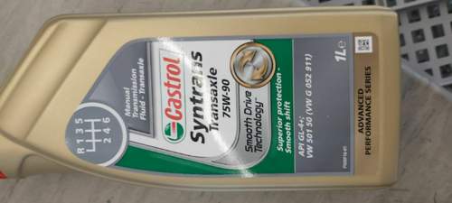

muß/sollte man an den Schrauben irgendwelche Dichtungen erneuern?
Das Getriebeöl ist ein 75W90, hat VW da auch irgendwelche Freigaben?
Bei mir geht es ums Schaltgetriebe beim Benziner, da sollte aber nicht besonders viel Unterschied sein.
Also wie ich es verstanden habe, gehen etwa 3l rein, auffüllen bis es rausläuft an der oberen Schraube, -richtig?
Bei mir geht auf jedenfall jetzt bei diesen Temperaturen, also noch + Temperaturen der 2. Gang sehr schwer rein, selbst beim ersten Gang im Stand gibt es ab und an Probleme.
Danke Jungs!
[Von Motor-Talk aus dem Thema 'Getriebeöl Schaltgetriebe wechseln' überführt.]
Hey !
Nein - es gibt keine Dichtungen die Schrauben dichten wieder von alleine.
Auf der Seite von Castrol gibt es einen "Ölfinder", wenn Du dort Dein Fahrzeug eingibst
spuckt es eigentlich sämtliche Füllmengen aus, auch die vom Getriebe und gleich das passende Öl.
Genau - auffüllen bis es wieder rausläuft !
Viel Erfolg !
Gruß vollklein

Es heißt zwar wartungsfrei aber ich würde es auch wechseln .
Gibt es eine anleitung wie man beim schalter 3.0 tdi getriebeöl wechselt ? Und welches muss rein ?
Bei audi kostet liter 33 euro und man braucht 3.1 l plus ins differenzial ca 1.5l
Der freundliche sagte mir aber das es 2 verschiedene ölsorten sind im getriebe und differenzial. Hier hab ich was gelesen von castrol 75w90 vollsyntetischem öl gehört in getriebe und differenzial

Hab bei mir kurz vor den 200.000 auch das Getriebeöl wechseln lassen und dafür mit öl ca 300 € bezahlt.... Ich denke das jedes Öl früher oder später "durch" ist und ein wechsel nicht schaden kann.... an sich kein großer Akt dieses selber zu wechseln wenn man eine Bühne oder einen Kanal besitzt bzw irgendwo die Möglichkeit hat...
Auto warm fahren (zumindest einige Km mit paar Schaltvorgängen -> Schraube raus -> öl abfließen lassen -> neues mit Ölspritze einfüllen bis es wieder rauskommt (dann ist die obere Befüllgrenze erreicht) -> Schraube wieder rein -> paar mal trocken (mit getretener Kupplung durchschalten in allen Gängen) -> Fertig :)

Getriebeölwechsel ist immer gut.
Ich denke es wird 75w90 verwendet
Beim ablassen mal die Ablassschraube kontrollieren : Thema späne / Abrieb usw
Schraube sollte magnetisch sein und alles sammeln

Hat jemand bild für mich wo die schrauben sitzen beim getriebe zum ablassen und zum auffüllen ?
