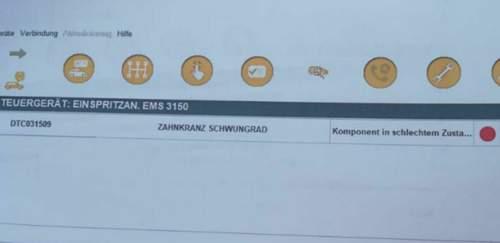

Hallo Miriam,
Ich habe momentan das selbe Problem!!
Clio RS 2013 mit 200PS und EDC.
Immer wenn es warm draussen wird, geht das Getriebe in Notprogramm und ich kann dann nur noch die Gänge 2, 4, 6 einlegen.
Jetzt seit kurzem kommt noch ein Problem dazu:
"Abgassystem Prüfen"
Ich hab den Wagen anstecken lassen beim Freundlichen, da sind 30 Fehler gespeichert. Wir löschen, Starten das Auto, auf einmal 40 Fehlercodes.. Ich berzweifle
Meiner hat 99.000km auf der Uhr.
Kannst du mir erzählen was mit deinem Getriebeproblem dann war??
Oder jemand anderer hier??
Bitte um Hilfe, ich verzweifle echt.
Dabei war ich so glücklich mit meinem gelben Flitzer.

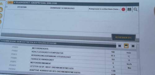

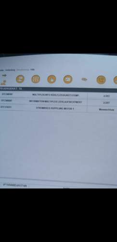

Fehler sind sehr viele drinnen aber nichts mit Getriebe dann komischerweise. Echt komisch die Sache. Im Winter war nie etwas. Sobalds jetzt bisschen wärmer wird, macht er das wieder. Ich füge mal paar Bilder von den ausgelesenen Fehlern hinzu!

Du hast auch eindeutig kein Problem mit dem Getriebe. Es wird nur die Verbindung zwischen Motor und Getriebe gekappt, weil der Fahrzeug im Notlauf ist. Dann arbeitet alles nicht mehr richtig. Du hast eindeutig ein Problem mit der Einspritzung und machst dir damit den Kat kaputt.
Das letzte mal als ich so viele Fehler gesehen habe, war der schlitten getunt.
Ja stimmt, unser Clio hatte auch eine Software drauf. Wir haben es auf die originale wieder umgerüstet, die Fehler sind jedoch geblieben. Was kann ich hier tun? Kannst du mir behilflich sein? Ich weis echt nimma was ich mit dem Auto machen soll :(
Wo und wie hast du die Software wieder zurück rüsten lassen?
Ich war bei dem Tuner der die Software da damals gemacht hatte.
Er hat meine ursprüngliche Originale Software bei Ihm unter meinem Namen gespeichert. Die hat er wieder draufgespielt.
Okay. Dann fahr mal zu Renault und lass ein Software update durchführen, sodass eine originale Software besteht. Danach kann man erstmal weiterschauen.
