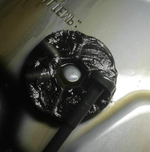

Hallo Liebe Motor-Talk Gemeinde, habe über sufu nichts explizites zu meinem Problem gefunden.
Wenn ich in den höheren Gängen ruckartig aufs Gas trete, ist es so also ob die Kupplung durchrutschen würde. Die Drehzahl geht hoch, beschleunigung findet nicht statt und bei längerem draufhalten geht das Getriebe auf Notbetrieb.
Fehlerauslesung ergab: Falsche Überstzung zweimal stattgefunden.
Das ist aber glaube ich nur das Resultat des eigentlichen Problems und weil der da auch twei mal auf notbetrieb ging.
Ist nun das Getriebe Schuld, oder tatsächlich die Kupplung? Hilft ein Getriebeöl wechsel? Was sollte ich tun?
Wer mal sehen möchte, wie das Öl und die Magnete in der Wanne aussehen , wird schnell merken alles richtig gemacht zu haben mit der Getriebespülung.
Es ist einfach so, dass VW lieber ein neues Getriebe verkauft, anstatt eine komplizierte Getriebeölspülung vorzunehmen, wo sie nur einen Bruchteil verdienen würden.
"Lebenslange Füllung" so heisst es, bedenkt aber bitte dass in der Automobilbrange Lebenslang, maximal 150 Tkm bedeuten.

Das ist die Lammellenkupplung.

da wird man Dich enttäuschen müssen denn das dürfte ein sogenannter Getriebeschaden sein und ist allgemein (leider) normal bei dem Kilometerstand. Generalüberholung inkl. neuer Wandler etwa 2400.-
Dazu benötigst Du auch keinen Phaeton Spezialist sondern Getriebespezi wie Zottel, ZF, AGK oder so.

Es ist aber das Getriebe.
Es ist die Lammellenkupplung aber in diesem Sinne gleichzeitig auch ein Getriebeschaden.
Wer in diesem Fall nur die Lamellen Kupplung ersetzt, wird nicht glücklich.
Eine Komplette Überholung liegt bei deinem Getriebe bei ca 3000Euro inklusive Wandler und neuem Öl.
Alle anderen Bauteile werden auch infiziert sein uns müssen ersetzt werden im Getriebe.
