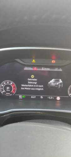

Hallo Community, seit einiger Zeit kommt bei meinem Q3F3 beim Einschalten mit dem Schlüssel diese Fehlermeldung im Display und gleich drauf die Fehlermeldung "Antriebs-Störung! Bitte Service aufsuchen". Drehe ich den Schlüssel auf aus und gleich wieder auf Start sind die Fehlermeldungen weg und ich kann ganz normal mit dem Wagen losfahren. Der Wagen war jetzt schon 3 mal deswegen in der Werkstatt und der Fehler konnte immer noch nicht behoben werden.
Meine Frage: Hat denn jemand von euch auch schon mal dieses Phänomen gehabt und was wurde unternommen, das dies nicht mehr auftritt?

@sony169 Ich habe diesen Fehler beim A3 8V leider auch. Bei mir heißt er "Getriebe: Systemstörung! Weiterfahrt in D noch bis Motor aus möglich". Selbes Verhalten, wie bei dir: Erscheint (bei mir bis dato eher selten - im Abstand von 1 1/2 Monaten). Dann schalte ich Motor aus, wieder an und alles läuft problemlos.
Wurde auch die Mechatronik als defekt in Erwägung gezogen und die Batteriespannung mal geprüft? Hast du ein Virtual Cockpit in deinem Q3? Hat die Werkstatt auch mal überlegt, den Schalthebel zu tauschen? Irgendwie habe ich den Eindruck, dass ein Bauteil, das eigentlich unerhelblich ist, diesen Fehler produziert, da sonst alles läuft. Scheint ja bei dir auch so zu sein.

@sony169
Mein A3 steht gerade in der Werkstatt. Laut Werkstatt entsteht der Fehler, wenn man versehentlich beim Starten auf eine der Tasten am Schlüssel kommt. Hast du eine Starttaste oder wie ich einen Schlüssel mit Zündschloss? Audi ist der Fehler scheinbar bekannt und in der Fehler-Datenbank hinterlegt. Kommt man beim Startprozess auf einen der drei Schlüsseltasten, kommt irgendein Steuergerät durcheinander und spuckt den Fehler aus. Man will sich das Ganze noch genauer anschauen, aber es scheint ein harmloser Softwarefehler zu sein. Das einzige, was mich wundert, es müssten doch die Türschlösser klacken, wenn man versehentlich beim Start auf die Ver-/Entriegelungstaste am Schlüssel kommt.

Habe heute den Datenbankeintrag bei Audi eingesehen. Tatsächlich steht da, dass in seltenen Fällen beim Starten des Autos, wenn man versehentlich eine Taste drückt, dieser Fehler entstünde. Die Werkstatt hat versucht, ihn zu reproduzieren, was ihr nicht gelang. Ich belasse es nun so.

@BiancaZ Wenn du genau den Fehler hast, der hier beschrieben wird, ignoriere ihn. Ich hatte ihn zwei mal innerhalb relativ kurzer Zeit. War dann beim Audi und man sagte mir, es gäbe einen Datenbankeintrag bei Audi, der auf diesen Fehler verweist. Es muss sich um ein Softwareproblem handeln. Der Fehler tritt dann auf, wenn man den Wagen startet und gleichzeitig auf der Funkfernbedienung dabei einen Knopf versehentlich drückt. Frage mal bei deinem Audihändler nach, ob er den Datenbankeintrag auch findet. Eine Lösung stellte er mir nicht in Aussicht, meinte nur, ich solle den Fehler zukünftig ignorieren, da es kein Softwareupdate geben werde.
Das Kuriose bei mir: Seit dem Werkstattbesuch trat der Fehler nie mehr auf. Entweder habe ich tatsächlich 2x in der Vergangenheit vor dem Werkstattbesuch beim Starten versehentlich einen Knopf an dem Funkschlüssel gedrückt oder mir wurde ein Silent-Update gemacht, das man verschwieg.
Nur zur Sicherheit: Du hast auch eine Funkfernbedienung, oder? Und vermutlich hast du 190 PS, oder? Ein 184 PS 2.0 TFSI Quattro ist mir nicht bekannt - oder hast du den 184 PS TDI (Diesel) Quattro?
Es gäbe theoretisch natürlich noch andere Fehlerbilder. Aber wenn der Fehler bei dir nur beim Starten auftrat und wieder weg war, wenn du den Wagen aus-/eingeschaltet hast, dürfte es derselbe sein, den einige beim A3/Q3 in Zusammenhang mit der 7-Gang-Stronic haben.
