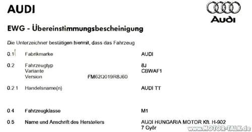

Jepp, das stimmt. Wer die genauen Werte haben will, der schaue dort rein!
[Update]hier aus meiner Bescheinigung (2.0 TFSI/ Frontantrieb)
Uebersetzung
Hab die gleichen Daten wie Du, müsste dann auch ein BWA sein.
Hätte nicht gedacht das die 2006/2007er TFSIs mit einer doch recht langen Übersetzung ausgeliefert wurden.
Wichtig sind da aber nur die höheren Gänge 4-5-6. Der Rest ist uninteressant!
