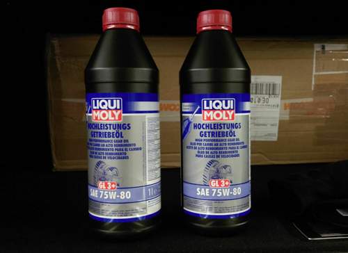

Weil sich die urspüngliche Frage auf den Getriebeölwechsel bezog, hänge ich hier mal eine Anleitung zum Ölwechsel eines 6-Gang-Schaltgetriebes ran.
Habe ihn prophylaktisch letzte Woche bei meinem Wagen gemacht (C220 CDI MOPF bei 180.000 km).
Benötigte Hilfsmittel:
- Öl nach MB-Blatt 235.10 (1,5 Liter)
- Hebebühne/Grube
- 8er Nuss
- 14er und 17er Inbus
- Auffanggefäß für Altöl
- ein Hilfsmittel zum Befüllen des Getriebes (z.B. 100 ml Spritze und PVC-Schlauch)
Bzgl. des Öls wurde mir das Liqui Moly 4427, siehe Bild, empfohlen. Der Liter kostete 15,90 Euro Brutto. Bei MB hätte ich ca. 25,00 Euro Brutto bezahlt.
In eurer Datenkarte könnt ihr sehen, ob ihr das Getriebe 711.653 oder das 716.6xx habt. Beide Bauarten benötigen jedoch das gleiche Öl.
Fahrzeug warmfahren. Auf einer Bühne die Unterbodenverkleidung auf Höhe Getriebe abschrauben. Mit 14er Inbus zuerst die Einfüllschraube lösen. Dann mit einem 17er Inus die Ablassschraube lösen (dabei Auffanggefäß bereithalten, Öl kommt geschossen).
Öl abtropfen lassen und interessehalber die abgelassene Menge merken. Habe dann nochmal mit etwas Frischöl nachgespült. Inspektion des Magneten an der Ablassschraube. Selbige wieder einschrauben. Mir lagen leider keine Zahlen zum erforderlichen Drehmoment vor. Das Getriebegehäuse ist aus Alu-Guss. Habe mich deshalb für 22 Nm entshieden. Bei der Nachkontrolle nach 300 km war alles trocken und dicht. Vielleicht hat ja noch jemand eine Zahl?
Zum Einfüllen habe ich eine 100 ml Blasenspritze mit einem aufgesteckten PVC-Schlauch bemüht. Achtung, das Öl reicht bei korrekter Füllmenge nicht bis zur Unterkante der Einlassschraube. Der Flüssigkeitsspiegel ist etwas darunter. Zu Schluss Einfüllschraube verschließen und Unterbodenverkleidung wieder anbringen.

Hier noch der Vergleich zwischen Alt- und Frischöl.
Vergleich
Und, Geräusche nun weniger?
Der TE hatte Geräusche. Ich habs nur prophylaktisch gemacht.
Einfüllschraube 35 Nm.
Ablassschraube 30 Nm.
Getriebe 716.60 bis 716.638 1,2 Liter
ab 716.640 bis 716.67 1,5 Liter
