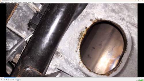

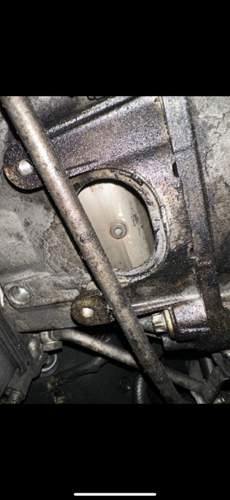

Ich schließe mich der Frage an und setze noch etwas nach... hat die 5G 722.6 im W212 250cdi von 11/2009 eine Ölablassschraube am Wandler?!?
@senkaeugen schrieb am 11. März 2023 um 16:45:15 Uhr:
Ich schließe mich der Frage an und setze noch etwas nach... hat die 5G 722.6 im W212 250cdi von 11/2009 eine Ölablassschraube am Wandler?!?Zitat:
@heklenickle schrieb am 19. Februar 2023 um 18:48:48 Uhr:
Danke für Eure interessanten Antworten. Ich möchte nochmal den Kern meiner Eingangsfrage wie groß die Differenz in Litern zwischen der Min und Max Markierung am Ölstab ist wiederholen damit ich weiss wieviel ich evtl. nachfüllen muss ohne zu überfüllen. Falls es jemand weiss wäre ich für die Information dankbar.
Gruss/Helmut
Prüfe selbst nach.Dieses Nachschauen ist durch das Sichtfenster nun wirklich einfach.
Dazu Klappe ab, Kamera an, langsam an der Kurbelwelle drehen,Wählhebelstellung N,Zündung aus.
Es ist völlig egal wie der Unterschied ist. Es gibt eine Temperaturskala und die muß eingehalten werden. Ob der Stand 3 mm in dem Bereich oben oder unten ist völlig egal. Das du beim nachfüllen keine 3 Liter auf einmal nachkippen willst setze ich voraus.
Und...
Nein
@Schrauber1221 schrieb am 11. März 2023 um 16:51:54 Uhr:
Prüfe selbst nach.Dieses Nachschauen ist durch das Sichtfenster nun wirklich einfach.Zitat:
Was für ein Sichtfenster?
Sichtfenster unten an der Getriebeglocke.
(Handy-) Kamera an, langsam an der Kurbelwelle drehen,Wählhebelstellung N,Zündung aus, falls alleine.
