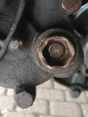

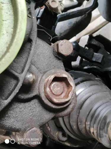

So, auch ich wollte gerade mal einen Getriebeöl Wechsel bei den beiden Golf 3 machen.
Beim 97 Variant hat das Prima geklappt.

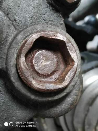

Nun steh ich vor dem 94 Cabrio mit ABS Motor, aber da bekomme ich die Einlassschraube nicht los.
Irgendwie sieht diese aber auch anders aus.
Brauche ich da was anderes als einen 17 Imbus ???
+2
Das ist doch ne 17er Inbus-Konusschraube.
Fest sitzen die aber sehr oft.
Kannst ja mal mit nem Messschieber ausmessen.
Dachte vielleicht wegen der runden Ecken
Die Frage ist, wie man das Schmuckstück am besten raus bekommt.
Gewinde ist mit Draht und Messing Bürste gereinigt.
Hab das restgewinde mit WD 40 geflutet mehrfach.
Was mir besonders an der schraube auffällt ist das runde in der Mitte.
Ich meine die Schraube vom Variant hatte das nicht.
Wenn der Imbus durchrutscht kannst du es mit Hammer und Meißel versuchen. So schlagen, dass du damit die schraube los frehst
Oder Vielzahn / Torx (billige Nuss!) mit dem Hammer reindreschen. Dann natürlich neue Schraube parat haben.
