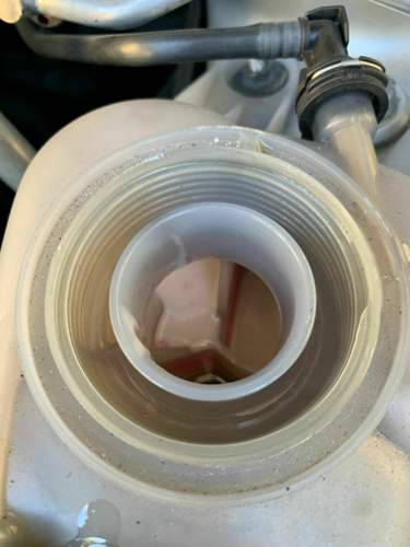

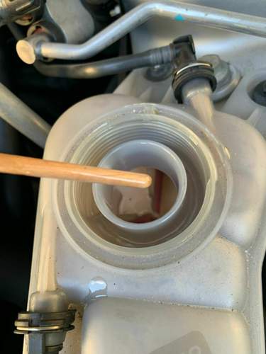

- Auto ist im Motorraum sehr nass (verstärkt auf der Fahrerseite)
- Radkasten und Felge auf der Fahrerseite sind auch nass!
- Kühlwasser im Ausgleichsbehälter war unter min

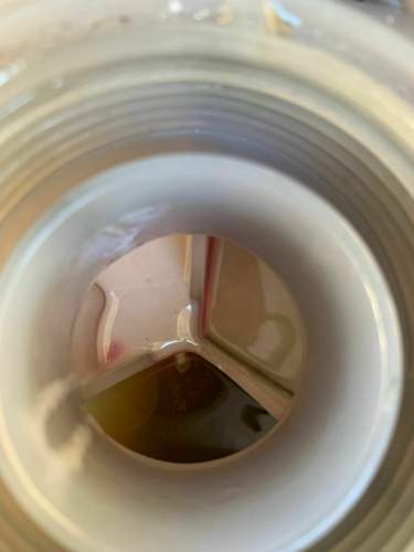

- Kühlwasser hatte 3 Farben: rot/violett in einer Kammer, grünlich in einer anderen Kammer und oben drauf schwimmt ein hellbrauner/ beiger öliger Film
- Das Zeug im Ausgleichsbehälter riecht leicht nach Getriebeöl
- Die Flüssigkeit im Motorraum im Radkasten und an der Felge ist ölig, aber nicht dickflüssig - eher wie Diesel-Öl (riecht aber fast nicht - nur ganz leicht nach Getriebeöl
Ich vermute, dass der Kühler undicht ist und hier ein Austausch zwischen Getriebeöl und Kühlflüssigkeit stattgefunden hat. Ich vermute auch, dass nun Wasser im Getriebe ist, weshalb er so geruckelt hat.

Ausgleichsbehälter 1
Ausgleichsbehälter 2
Ausgleichsbehälter 3

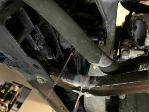

ich habe heute angefangen das Fahrzeug zu zerlegen...
Es scheinen wohl 2 bis 3 Baustellen zu sein:
  1. Einmal das Getriebeöl im Kühlsystem bzw. aller wahrscheinlichkeit auch Wasser im Getriebe (Kühler im inneren Defekt),

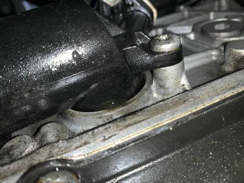

  2. eine Undichtigkeit an der Getriebeölwanne selber und
  3. eine Undichtigkeit im Kühlmittelsystem (?)

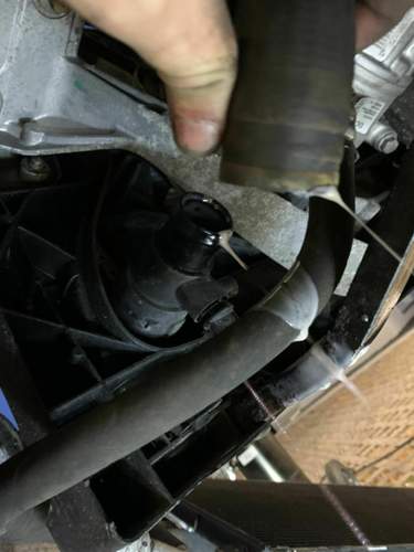

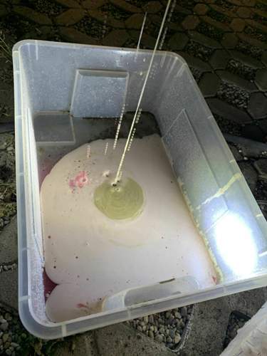

Zu 1. und 2. habe ich euch Bilder angehängt. Als ich unten am Kühler die Flüssigkeit ablaufen hab lassen, kam zuerst aus der Ablassschraube das typische violette/rosa-farbene Kühlwasser. (Siehe Bild 1)
Als ich dann den Schlauch abgezogen hab, kam erst eine hellbraune Pampe (Bild 2 und 3) und dann eine dunkelbraun-grünliche Pampe... (Bild 3 und 4) Interessant war auch, dass aus der Ablassschraube weiterhin normale Kühlflüssigkeit kam, während das braune Zeug aus dem Schlauch vom Kühler lief. (Bild 1)
Die Undichte Stelle an der Getriebeölwanne meine ich auch lokalisiert zu haben: Hier ist die Ölwannendichtung anscheinend brüchig geworden... (Bild 5 und 6)

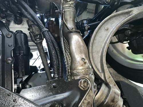

  • Woher kommt das ölige im vorderen Bereich links beim Querlenker/ Gelenkwelle/ Stabi bis hin zum Radkasten und ans Rad selbst? (Bild 7 und 8) Die Getriebeölwanne ist ja weiter hinten und das dort austretende Öl würde ja während der Fahrt auch tendenziell nach hinten wandern und nicht nach vorne. Trotzdem ist selbst die Felge ziemlich nass. Auch die Radkastenverkleidung ist komplett ölig
  • Bei 3. bin ich mir ebenfalls nicht ganz sicher. Ich konnte (bisher) keine Undichtigkeit nach außen am Kühlmittelsystem oder am Kühler selber feststellen! ABER: Die Pampe im Kühlwasserbehälter ist in der Zeit in dem das Auto stand noch viel weiter abgesunken. Wo geht denn das Zeug hin?

Bild 1: Kühlflüssigkeit & braune Pampe
Bild 2: braune Pampe
Bild 3: Braune Pampe + dunkelbraun-grüm

Wegen des Öls von vorn könnte ich mir es nur erklären, das es vom vorderen Differential kommt. Das wird vom zweiten Ölkreislauf der S-Tronic (DL501 bzw. 0B5) mit geschmiert. Das wird irgendwo seitlich am Gehäuse nach vorne geleitet. Da wäre einmal interessent zu sehen wie das Öl im zweiten Ölkreislauf bei dir aussieht.
Details: https://www.motor-talk.de/.../...menge-dl501-getriebeoel-t6655916.html

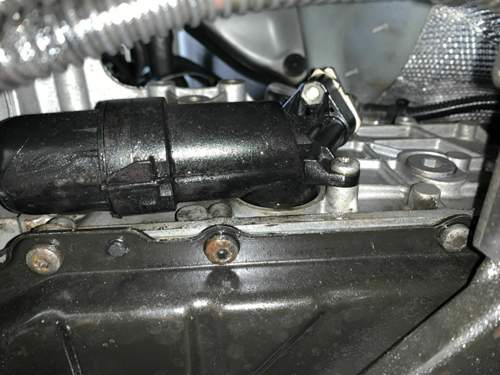

Themenstarteram 27. August 2021 um 7:25
@alexander_s_93 schrieb am 25. August 2021 um 23:29:21 Uhr:
@real_Base schrieb am 25. August 2021 um 23:59:19 Uhr:
ich glaube die undichte Stelle gefunden zu haben: Ich habe das Ölfiltergehäuse bzw. die Dichtung zwischen Ölfiltergehäuse und Getriebe in Verdacht. Da suppt etwas Getriebeöl raus und diese Stelle zeigt genau in Richtung Fahrwerk, Radkasten und Rad. Eventuell hat es da rausgespritzt.
Siehe hierzu Bild 1 bis 3.
Was die Mechatronik betrifft: Ich glaub die ist durch!
Siehe Bilder 4 bis 8.
Viele Grüße
Alex

Wahrscheinlich ist der Deckel des Filtergehäuse undicht, oder das Gehäuse selbst gerissen.
Deckel ist bei dem Wechselkit von Meyle dabei.
Mechatronik wirst du spülen müssen, oder mehrere Ölwechsel kurz hintereinander.
Kauf dir für das Getriebe unbedingt das Kit von Meyle. Da sind Schrauben, Dichtung... alles dabei. 137 € hatte ich bezahlt.
