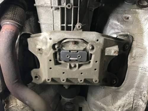

Hey Leute,
Meine A5 hat jetzt 100.000km auf der Uhr und wenn das Auto kalt ist geht der 1. und 2 Gang extrem schlecht rein wenn alles warm ist keine Probleme.
Meint ihr mit einem Getriebeölwechsel kann ich das beheben?
Die Kupplung möchte ich erst im Frühjahr machen wenn ich Software machen lasse, nur ich habe mal irgendwo hier gelesen das es auch vom ausdrücklager etc. kommen kann was ist eure Meinung?
Kann mir wer ein gutes Getriebeöl empfehlen? Und brauch ich dafür noch ein Zusatz im Öl ?

Bei mir hat ein neues Getriebelager plus ein stärkere Getriebestütze geholfen.
Flutscht alles sehr sauber ;)

Das Lager ist original von Audi. Ist ein Gummilager. Das andere Teil kommt aus den USA.
Im Endeffekt wird das Getriebe dadurch besser gelagert und wandert nicht so doll. Somit ist der Schaltvorgang sicherer.
Bei mir wurde auch die Kupplung und das Ausrücklager gewechselt im Vorfeld. Gebracht hatte es nichts. Erst mit dem Einbau neuer Gummis und der Stütze lässt es sich prima schalten.

Anbei ein Bild zum Vergleich. Original gegen verstärkte Variante.

Wenn ich Bilder poste hab ich die Teile auch verbaut ;)
Ein neuer Halter ist nicht notwendig. Nur das Gummilager
Hast du eine TN von dem Gummilager? Würde es gerne Bestellen! LG ;D
034-509-4025
Das Transmission mount ist deutlich wichtiger.
034-509-4014
