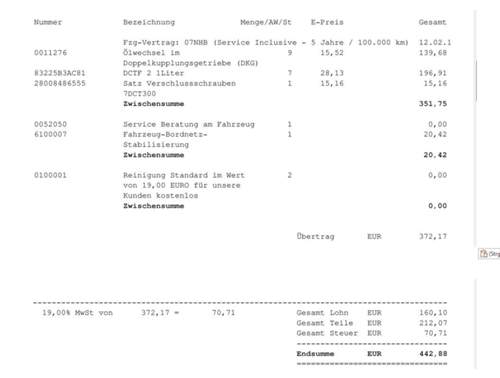

Wir hatten hier schon mehrere Berichte von Leuten, die nach eigener Darstellung bei ihrem F48 bei BMW einen Ölwechsel vornehmen haben lassen. Siehe nur den aktuellen Bericht von @Eisbaer
Ich halte das für zunächst glaubwürdig angesichts meiner eigenen extrem unterschiedlichen Erfahrungen zum Service bei BMW - von sehr negativ zu äußert positiv. Da scheint es in Deutschland sehr große Unterschiede zwischen den einzelnen Werkstätten bzw. Niederlassungen zu geben. Ich kann mir daher beides sehr gut vorstellen. Etwa, dass eine Niederlassung das rundweg ablehnt, eine andere dagegen durchaus macht. Manche Niederlassungen sind wohl so groß, dass sie Service und Kundenorientierung einfach nicht mehr nötig haben.

1) Manuelles Schaltgetriebe: 6-Gang-Getriebe, wohl von Getrac (?) - Thread zum Ölwechsel siehe Bericht von @Eis123 https://www.motor-talk.de/.../...dex-kupplung-oelwechsel-t7572793.html
2) Schaltautomatik 7-Gang von Getrac (DKG): Thread: https://www.motor-talk.de/.../...iebe-defekt-was-tun-t7551306.html?...
