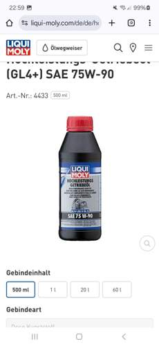

Ich habe einen Ford Fiesta Erstzulassung 6.2006 mit 80ps und Schaltgetriebe. Ich möchte das Getriebeöl wechseln. Kann mir jemand sagen, wieviel und welches Getriebeöl ich brauche? Hat er eine Ablasschraube?

Eine Ablassschraube gibts nicht. Das Getriebe dürfte mit dem des Focus ähnlich sein. Die Einfüllschraube müsste dann also hinter einer Plastikabdeckung im Bereich des Schlatblockes/Schaltzuges an der Vorderseite des Getriebes sein (Innenimbus). Also absaugen. Wenn mch nicht alles täuscht, 75w90.

WSS-M2C200-D2 ist die aktuelle Freigabe, man kann natürlich auch die älteren nehmen, das einfachste ist du suchst das Öl auf der jeweiligen Herstellerseite, zB. von Liqui Moly https://www.liqui-moly.com/.../oelwegweiser-fuer-ihr-fahrzeug.html
Habe schon paar Mal das getriebeöl am Handschalter IB5 gewechselt. Die Ablassschraube gibt es bei mir definitiv unter der schwarzen Plastikabdeckung. Wenn du da drangehst lohnt es sich die nylonhülse ebenfalls mit Silikonfett einzufetten, dann gehen die Gänge leichter rein. Beim öl selbst entweder Handbuch lesen oder wahrscheinlich besser die neue Freigabe zu nutzen. Bei mir war jeweils billiges febi oder swag öl drin und ist nicht allzu gut. Habe an anderen Fahrzeugen gute Erfahrungen mit Castrol gemacht.

Vielen Dank. Welchen Hersteller und welche Viskosität würdet ihr empfehlen?
Spezifikationen etc. habe ich dir oben schon geschrieben
