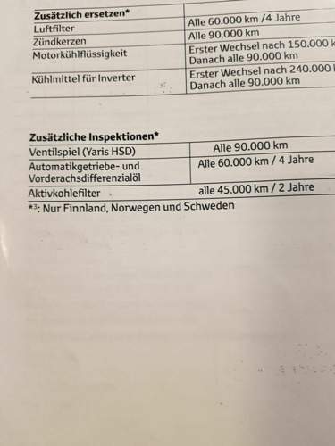

Ich könnte schwören, dass im Checkheft zum Prius + ein Ölwechsel am Getriebe vorgesehen ist. Ich habe jedoch gerade keinen Zugriff auf das Checkheft. Könnte Dienstag nachsehen.
