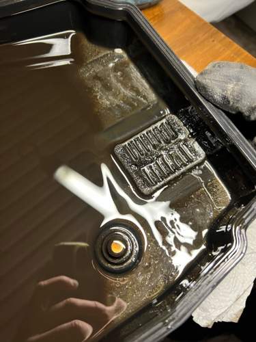

Habe heute die Ölwanne vom Getriebe abgebaut und festgestellt, dass es hin ist. Wie auch immer man eine 5G so dermaßen hingerichtet bekommt.
Schönes Wochenende Euch
Das ist nicht zwingend hinüber. Ein bisschen Abrieb ist bei Zahnrädern und Kupplungsreibscheiben normal.
Ich würde es mal zerlegen und begutachten und auch die Hydraulik zerlegen und reinigen.
Themenstarteram 5. Februar 2023 um 15:18
Ja, etwas Abrieb ist normal, aber die Ölwanne war vor ~4 Wochen und maximal 100km darunter weg, die Platine wurde erneuert und der Stecker erneuert.
Ansonsten würde ich dir Recht geben.
