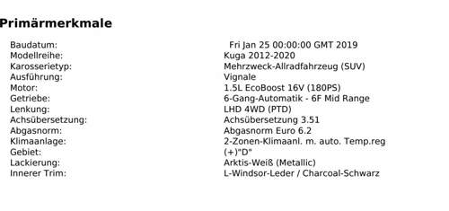

Ich dachte die Ganze Zeit ich hätte ein Wandlergetriebe aber der Händler meint es sei ein DSG. Stimmt das ????????
Auch heute hat sich niemand bei mir gemeldet. Ich hab keine Ahnung wie man so einen Service anbieten kann. Hat jemand ähnliche Erfahrungen gemacht ?
Es kann auch ein Wandlerschaden sein. Leider sieht man in dem Video das Tacho nur kurz, sodass man die Drehzahl nicht in Verbindung zur Geschwindigkeit setzen kann.
Du hast doch den 1.5 Ecoboost Benzinmotor? Dann hast du das 6F35 Wandlerautomatikgetriebe. Fahre es ja auch im C-Max.
https://www.motor-talk.de/forum/ford-kuga-automatik-t6379249.html
Schau mal dort.
Scheinbar DSG, nicht Wandler. Auch andere Seiten wie ADAC und mobile bestätigen das.
Aber auch im Ford Forum wird darüber diskutiert.
So wie ich es verstanden habe, wäre das ein 8Gang Wandler, oder 6Gang DSG.
Powershift Automatik = DSG
