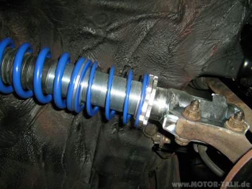

hallo,
ich habe mir ein gewindefahrwerk von jom gekauft. es war leider kein gutachten dabei also hab ich auf die jom seite gschaut und eins gefunden. hab dann alles eingebaut und so eingestellt das es mir gefällt. dann hab ich auf dem gutachten gelesen das der abstand von radmitte mindestens 320mm betragen muss. bei anderen fahrwerken wie ta technix oder weitec steht das nicht drinnen. aufjedenfall ist mir das noch zu hoch was soll ich jetzt machen? hat vllt. einer von euch das gutachten rumliegen und könnte es mir schicken? vllt. hab ich das falsche.
mfg daniel

mehr als 65m im tuev bereich wirste nicht finden, wie die maße angegebn sind ist egal. alles andere per einzelabnahme ...
ausserdem steht doch im gutachten fuer welche federn, die haste nicht genannt also kann dir auch niemand ein vlt anderes gutachten anbieten.
Bei mir waren die Angaben im Gutachten dem Prüfer egal...
Er hat nachgemessen, geprüft ob es irgendwo schleift, ob noch Restfederweg vorhanden ist und das Restgewinde eingetragen... Alles gut... Einfach mal vorsprechen mit Deiner Einstellung, wirst ja sehen was geschieht!

ich hab mich für die einstellung nur an dem maß von radmitte bis bördelkannte orientiert und da steht bei mir mindestens 320mm vorne und hinten.
und so steht das bei keinem fahrwerk drinnen das ich bisher gesehen habe.
mfg daniel
Die 3. Seite ist bindend das maß der Federteller höhe gilt 130/240mm.
Und lass dir nur das maß Eintragen, so bekommst auch keine Ärger mit der Polizei, weil Koti wechseln und maß stimmt nicht mehr.
mfg
muss ich mich dann nicht an das maß halten alsorradmitte bis bördlkannte 320mm?
momentan hab ichs jetz hinten und vorne auf ca. 310mm. abstand von dee vr lippe sind 10 cm
Das Maß der Koti´s wäre für mich wurscht, da es eh kein festes maß ist.
Was für mich gilt is das Federtellermaß, das ist fest und unveränderbar.
Daher habe ich bei meiner Abnahme gebeten nur das federtellermaß einzutragen, und es hat geklappt anstandslos.
