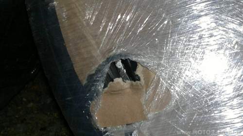

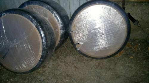

Ich habe noch die originalen felgen von vw, aufm felgenbaum: 205/55 R16 bridgestone toranza 91 V, 2x 6mm und 2x 7mm
laufleistung von 9050km. VW händler sagte zu mir, sie seien ausgewuchtet und waren beim felgendoktor (2 felgen) habs se mir mal angeschaut, habe keine kratzer oder sonstige beschädigungen festgestellt.
Jetzt will ich die los werden... wo könnte man sie verkaufen? Bei ebay nich wirklich oder?
Wie man sieht ist die passgenauigkeit in ordnung

Deine alten Felgen kannst du
A: Ebäh
B: Hier im Merktplatz anbieten
Gruß Volker
