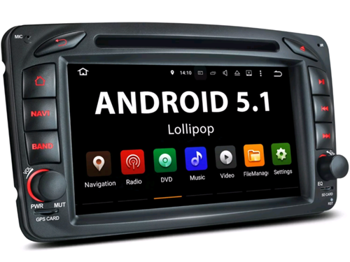

Richtig, das Design ist mir sehr wichtig.
Gibt es noch andere Alternativen?
Es gibt die Günstigere Alternative mit Android. Um die 300€ , dafür passt es ob es vom Werk kam..
Z.B
Interessanten Artikel bei eBay ansehen http://www.ebay.de/itm/311774778257

Was braucht man mehr.. perfekter Klang..ohne Lenkradfernbedienung allerdings...dafür neuste Bluetoothtechnik ,USB..AuxIn..Mega Bass..kein veraltetes CD Laufwerk.. das heutzutage keiner braucht..kein FM Tramsmittersoundschrott ..usw.
http://www.ebay.de/.../391723367199?...
hier mit DAB..
http://www.ebay.de/.../332196085534?...
