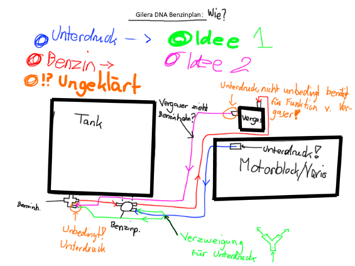

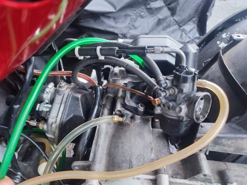

Heyo,
ich geh direkt zur Sache:
- habe eine Gilera DNA, 25000km, 4,3 bar (Info: Benzintank befindet sich unten)
- mit Unterdruck-Benzinhahn und Benzinpumpe verbunden
- Benzinhahn mit Vergaser verbunden, Benzinpumpe mit Unterdruck vom Motorblock
- Roller zieht ordentlich (gute Beschleunigung solang Benzin im Vergaser
- Luftfilterschnorchel entfernt (HD erst größer gemacht, aber anscheinend ist die orig. 65HD die Beste)
- Schwimmer erneuert, ND erneuert, Dichtungen erneuert, alle Benzin/Unterdruckschläuche erneuert, ZK erneuert und weiteres auch
(- Luftfilter, Unterdruck, Benzin, Zündfunke etc überprüft)
Problem:
- Zieht Benzin nicht bzw. sehr schwach/wenig! (=> versucht das Sprit hochzuziehen, jedoch bleibt die Luft im Schlauch kurz vor dem Vergaser stehen)
- Unterdruck funktioniert, beim Ziehen/Pusten kommt Benzin (vor allem wenn mit einer Spritze gezogen wird) (Benzin kommt wenn Benzinschlauch abgeschlossen ist und Roller läuft)
- Vollgas nicht möglich, säuft ab (nicht immer! Kommt aber bei Halbgas auf 40km/h+ in sehr wenigen Metern bis er kein Sprit mehr hat/ziehen kann)
- Raucht (manchmal!) wie die Sau unten an einer Schraube am Auspuff nahe des Kolbens
- Wenn der Roller aus ist, dann läuft das Benzin im Schlauch runter (=> deswegen schließt sich, dass irgendwas undicht ist? Porös? (eigl. wurde alles auf Dichtigkeit kontrolliert!
(- Läuft besser bzw. zieht Benzin besser ohne Luftfilter?!)
- Ohne Benzin säuft er dann ab (wer hätt's gedacht :O), will ohne Starterspray nicht mehr starten (=> wegen Vollgeölter ZK und Kolben...)
Frage:
- Was ist da los? Kann es am mangelnden Unterdruck/kompression von 4 bar liegen?
- Wird's besser mit einem Benzinhahn ohne Unterdruck besser funktionieren?
(zu dem kriggelkraggel-Bild: derzeitig habe ich es wie auf "Idee 2" verbaut)
Danke schonmal!

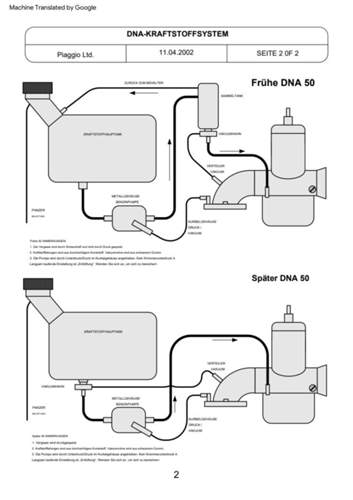

Benzinplan Gilera
Der Sprit muss in den Vergaser laufen auch wenn man leicht am Unterdruckschlauch saugt.
Falls man stark ziehen muss, ist vermutlich die Gummimembrane im Benzinhahn verhärtet - billige noname Ersatzteile sind diesbezüglich auch nicht immer die beste (Dauer-) Lösung.
Aus dem Unterdruckschlauch darf aber auch kein Sprit kommen, wenn ja, ist die Membrane gerissen.
Die niedrige Kompression passt eigentlich zu den Symptomen wie schlechtes Anspringen und mangelnder Unterdruck.
[Von Motor-Talk aus dem Thema 'Piaggio Gilera DNA 50 bekommt wenig sprit/Unterdruckprobleme' überführt.]
