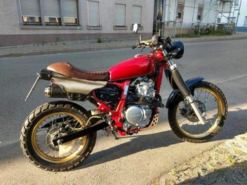

Das Dumme an der Geschichte ist, dass ich nicht mal sicher weiß, ob ich diese Schlüssel überhaupt habe. Ich habe die Dominator vor zwei Jahren gekauft, um sie umzubauen. Die Koffer und das Givi Trägersystem Monokey waren da schon abgebaut, aber eben dabei, deshalb habe ich die mitgenommen, in der Absicht, sie zu Geld zu machen.
Nun ist aus der hässlichen Enduro mittlerweile ein hübscher scrambler geworden und ich bin dabei, den ganzen Plastikkram, Tank und Sitzbank, einschließlich der Koffer, Topcase und Rack zu verhökern.

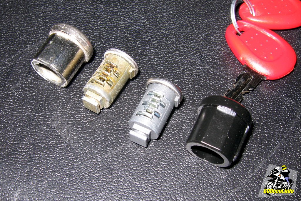

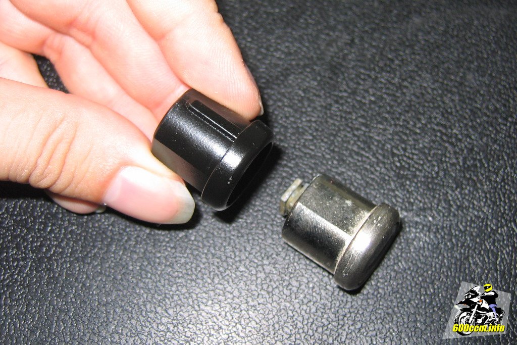

Hülse (aus Metall) mit Schlosseinsatz:
https://www.600ccm.info/pages/x_fish/images/150818_07.jpg
Schloss alt und neu mit Hülse alt und neu:
https://www.600ccm.info/pages/x_fish/images/150818_09.jpg

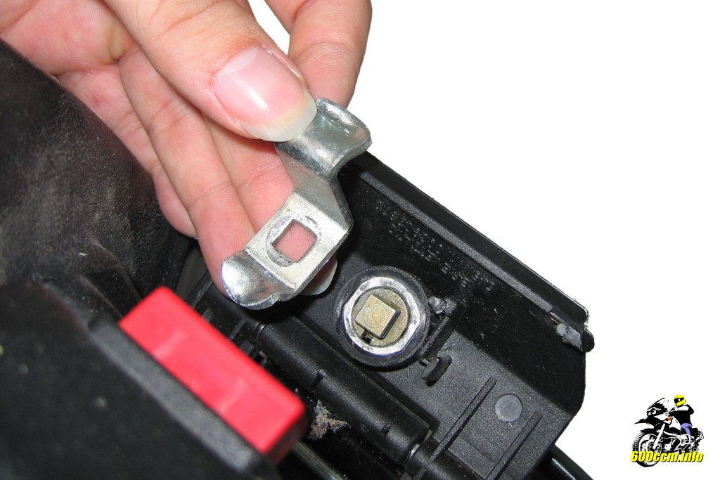

Tausch von defekter Schlossklappe
https://www.600ccm.info/pages/x_fish/images/150828_10.jpg
Was du also machen kannst: Unbesorgt in das Schloss hineinbohren. Wenn du den Zylinder zerstört hast solltest du das Teil einfach öffnen können.

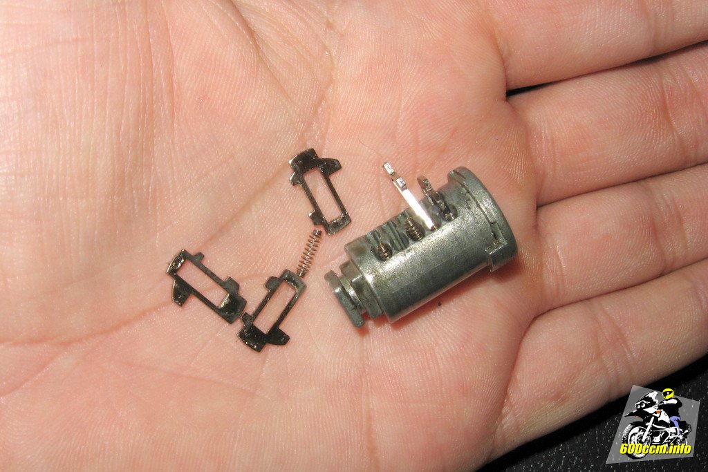

Eigentlicher Schließmechanismus
https://www.600ccm.info/pages/x_fish/images/150818_02.jpg
Der Sperriegel sitzt auf dem Schlosseinsatz
https://www.600ccm.info/pages/x_fish/images/150818_03.jpg

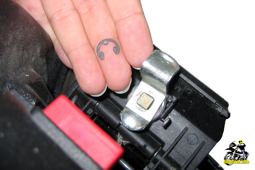

Ich habe damals nicht nur zwei Koffer gleichschließend gemacht sondern auch eine defekte Schließlasche getauscht. Ob sich das rechnet?
