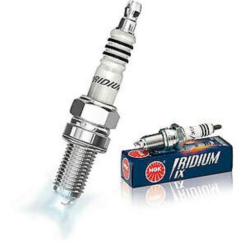

Dann noch eine weitere Frage. Können zu fest angezogene Zündkerzen dazu führen, dass das Motorrad bei gleichbleibender Geschwindigkeit (z.b. 50 km/h) gelegentlich etwas stottert oder ruckelt? Die Drehzahl bleibt auch hier konstant. Motorrad startet immer problemlos und Leerlauf ist auch immer stabil. Trotzdem ruckelt es manchmal als ob was mit den Kerzen wäre oder als hätte ich eine enorm ungleiche Längung der Kette. Die ist aber vielleicht gerade mal 2.000 km alt?! Dieses "Ruckeln" (damit meine ich nicht dieses ursprüngliche Vibrieren was eigentlich Thema des Threads war) kam tatsächlich ungefähr nachdem ich die Zündkerzen wechselte. In meinem Handbuch stand kein Drehmoment, sondern lediglich anziehen und bei Widerstand noch eine halbe Umdrehung machen. Andererseits denke ich mir, wenn es an den Zündkerzen liegen würde, müsste ich doch ein durchgehendes Problem haben und nicht nur bei konstanten Geschwindigkeiten. Beim Beschleunigen ruckelt nichts.
