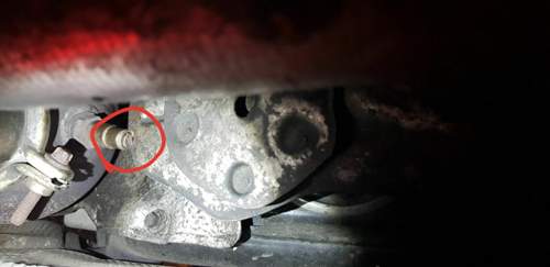

Guten Morgen
Mein GL 320CDI seit kurzem unter Motorraum macht komische Geräusche, die kann ich nicht genau lokalisieren aber ein habe ich festgestellt das die Geräusche nicht von Motor kommen. Die Geräusche sind nur im stand so bald man los fährt sind die weg oder wen man im stand von D auf R wechselt und umgekehrt sind die kurz weg. Bien zwei mal bei Wiesenthal gewesen weil ich auf Automatikgetriebe vermutet habe ist aber auch nich. Ich habe auch ein Video von vordere Differenzial gemacht wie man im stand das Getriebe im gang reinleg da hört man deutlich dass die geräusche kurz weg sind. Es sind so Metalklappande geräusche so wie was locker gewesen wäre. Ich werde für jeder Antwort dankbar sein. Und beim Schreibfehler bitte ich um Verzeihung weil Deutsch nicht mein Muttersprache ist

Das heisst, die hören die Geräusche nicht... oder hören die Geräusche, wissen aber nicht was das ist?
Also irgendwie passt die Schilderung nicht zum Video. Das Motorgeräusch ist konstant und plötzlich kommt ein Kraftimpuls auf die Welle, der stark genug ist, das Fahrzeug zu erschüttern. Da wurde wohl von N oder P auf einen Gang geschaltet.
Genau. Die hören die Geräusche aber die wiessen es nicht was das ist,die sind 100% sicher das von Motor oder Getriebe nicht kommen rest müssen mit zerlegen anfangen anderes geht nicht (mercedes Antwort)
@Ha-Pe-85570 schrieb am 8. Oktober 2019 um 16:47:59 Uhr:
Das ist nicht das Motor geräusch, sondern das sind die ungewöhnliche geräusche, genau bei gang wechseln hören die kurz auf
Wurde mal versucht die Wandlerüberbrückung Kupplung weg zu schalten?
@MercedesGl320CDI schrieb am 08. Okt. 2019 um 16:59:11 Uhr:
Es mag jeder was anderes hören. Ich höre einen Diesel im Leerlauf mit nicht 100% gleichmäßigem Lauf, was aber normal ist. Dann kommt das Lastklacken, das den Motorlauf übertönt.

Hir noch mal das Geräusch, beim gas geben ist auch weg, schaut aus wie was locker gewesen wäre
Ahhhh, Du meinst das hellere Rasseln, das das Dieselrasseln überlagert. Wie kommt man darauf, dass das etwas mit Achsen, Getriebe und Co. Zu tun hat? Solche Geräusche können da gar nicht entstehen. Und mit Auslesen des Fehlerspeichers kommt man dem garantiert auch nicht näher.
Für mich kommt das auch außerhalb vom Motor. Ein Wärmeleitblech oder eine Abdeckung oder Halterung. Ich hatte einen ähnlichen Fall mit meinem Grand Cherokee, der den gleichen Motor hat. Kurz nach dem Service bin ich 1.000 km nach Südfrankreich gefahren und an jedem Ampelstopp kam so eine Rasselsequenz - nur lauter. Die Ursache war gleich gefunden: Der Unterfahrschutz war zum Ölwechsel - unsinnigerweise - abgenommen und die Schrauben nur handfest angezogen worden. Die hatten sich dann entsprechend gelöst und wenn er lastfrei in der Drehzahl abgefallen ist, führte das zu einer Vibration, die sich 1:1 übertragen hat.
Ich würde um den Motor suchen. Viel Erfolg.
