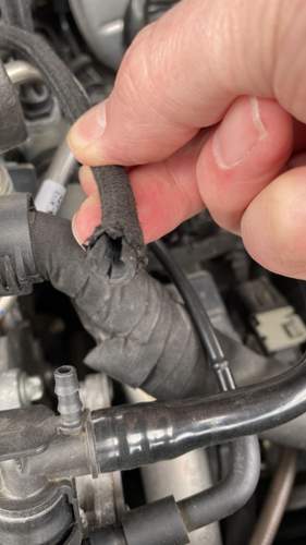

Hallo zusammen, ich fahre einen GLA 200 Baujahr 2014 mit Automatik DSG Getriebe, mit 87 000 Kilometern. In letzter Zeit kam es ab und zu vor, dass meine Karre das Gas nicht mehr richtig angekommen hat. Es war als wäre er im Notlauf, er dreht nur noch knapp über 3000. Jedoch schält das DSG noch sauber alle Gänge durch. Heute nun war es auf dem hin und rückweg zur Arbeit, so langsam macht es mir sorgen. Eine Fehlermeldung im Display habe ich nicht. Wenn ich das Auto dann ausschalte ist es erst mal wieder ok.
es ist ein Benziner
Hat jemand eine Idee was es sein kann? Da kein Fehler angezeigt wird, bin ich mir sicher, dass das auslesen auch wieder nichts anzeigen wird bei Mercedes. Bevor die tagelang suchen würde ich gerne eure Meinung dazu in Erfahrung bringen.
lieben Dank
MfG Hans

Hallo zusammen, ich hatte heute wieder das Problem und habe mir von einem Kollegen ein Diag Gerät ausgeliehen und angeschlossen, obwohl im Cockpit kein Fehler war hat mir das Gerät nun 2 Fehlermeldungen ausgespuckt.
Problem kommt eigentilch immer wenn ich etwas höhere Drehzahl habe so ab 3000 u/min. Jedoch hört sich der Turbo normal an also kein Pfeifen.
der Fehler P029921 könnte auf das Schubumluftventil hindeuten, der zweite Fehler ist P052E71 siehe Bild. Was meint ihr können die zwei Fehler vielleicht im Zusammenhang stehen?
herzlichen Dank! MfG

Der GLA 200 aus 2014 meiner Mutter hat aktuell das gleiche Problem. Die Werkstatt hat bemerkt, dass kein Ladedruck aufgebaut werden kann. Ein Fehler wird allerdings nicht gespeichert. Es wird vermutet, dass die Unterdruckdose am Turbolader defekt ist. Der Ladedruckkreislauf wurde auf Dichtigkeit getestet, wurde aber nichts festgestellt. Die Werkstatt versucht aktuell die Dose einzeln zu bekommen. Sollte das nicht gelingen, kostet der neue Turbo mit Einbau etc. ~3000€.

As mentioned by another bro, check the actuator for vacuum leak....
I have seen before that the turbo wastegate flapper doesn't seal well and the turbo needs to be replaced, but we usually try the cheaper options first.
Instead of swapping out the turbo, you can swap 2 things first.
1) try replacing with a new actuator first - A2740904200
2) try replacing with a new boost solenoid. - A0101531328
Oh, and you want to check for other possible leaks first; at the charge pipe connections, the vacuum rubber hoses, etc.

also ich habe die dose bei ebay gekauft, läuft erst mal wieder
Die Unterdruckdose war es leider nicht. Fehler bestand nach wie vor. Danach wurde der Druckwandler getauscht, leider ebenfalls ohne Erfolg. Seit heute Abend steht der Wagen wieder bei Mercedes..
