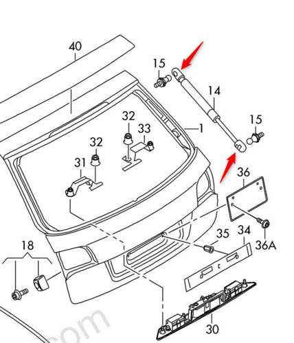

Hallo zusammen, ich bin gerade am Boden, ich habe gerade die Gasfedern der Heckklappe getauscht, hätte ich das bloß nicht gemacht. Nach mehrmaligem Testen fällt die Klappe plötzlich zu und einer der Stoßdämpfer zerstört das Glas. Ich hatte die Gasfedern geprüft, sie waren orderntlich eingerastet.
Jetzt ist guter Rat teuer, soll ich mich nach einer gebrauchten Heckklappe umsehen? Das ist wahrscheinlich günstiger als ein neues Glas beim : ) Passen die Heckklappen des VFL auch beim VL? Wie schwer ist es, die Heckklappe aus und einzubauen?
Was ist denn eigentlich genau geschehen? Ist der Dämpfer zerbrochen oder ist er aus seiner Verankerung gesprungen?

Wie ich es jetzt rekonstruieren kann, es ging alles so schnell man konnte gar nicht reagieren, ist der Dämpfer oben links heraus gesprungen die Klappe es zu gefallen und hat den Dämpfer links seitlich eingeklemmt. Aufgrund der Asymmetrie ist denn das Glas kaputt gegangen weil die Klappe links nicht ganz geschlossen hat. Man sieht auch dass die Karosserie verbogen ist links von der Scheibe. Ich habe jetzt eine neue komplette Klappe von eBay gekauft und hoffe wir können zu mit einem befreundeten Schrauber einbauen.
Oben rausgesprungen, weil die Gasfeder defekt war oder eine fragwürdige Qualität hatte, oder weil es einen Montagefehler gab?

Also ich gehe von mangelhafter Qualität aus. EBay Produkt.
Ich hatte die rasten oben mit einem Holz sachte reingehämmert dass sie auch ja gut sitzen. Man konnte die auch nicht mehr rausziehen danach, sah alles gut aus. Kann nur noch dazu raten hier zu Markenware zu greifen

Wenn ich mir die Bilder so anschaue vermute ich aber ganz stark dass du die Dämpfer falsch herum eingebaut hast. Die Aufnahmen sind nicht symmetrisch, das sieht man bei dir auf den Bildern ganz gut. Die Aufnahmen stehen schräg zu den Kugeln/Flächen. Der starre Teil gehört oben an die Klappe, der ausziehbare Teil an die Karrosserie. D.h. das hätte dir unter Umständen auch mit Markendämpfern passieren können.
Sehe ich auch so. Auf
@domerich's Bildern sieht man auf Bild 1, dass der Kopf zur Stange einen Winkel von vielleicht 170 Grad hat. Dieses Ende des Dämpfers gehört an die Klappe und nicht unten an die Karosse. Auf Bild 2 sieht man, dass der Kugelkopf des Dämpfers gerade ist, obwohl die Klappe angeschrägt ist. Dieses Ende des Dämpfers gehört an die Karosse.
Wenn Du eine neue Klappe hast, dann bau die Dämpfer andersherum ein, sonst kann der Kopf oben wieder herausspringen.
