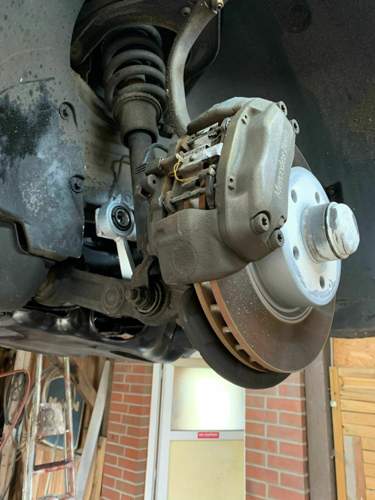

Bei mir geht es um einen W211 E200 Kompressor, Modellpflege. Genauer um ein störendes Geräusch vorne links. Ein Geräusch, dass immer bei kurzen krassen Schlägen auftritt, beispielsweise bei dem überfahren von Kopfsteinpflaster, längere Bodenwellen sind überhaupt kein Problem.
Bisher getauscht, „repariert“ wurden:
- Fahrwerk, Stoßdämpfer komplett getauscht (alle vier)
- Fahrwerksfedern komplett getauscht (alle vier)
- Oberer Querlenker VL getauscht
- Oberes Querlenkergelenk VL getauscht
- Innenkotflügel VL demontiert, montiert
- Sämtliche unter dem Innenkotflügel befindlichen Teile „angeklebt“, „silikoniert“
- Hitzebleche im vorderen Bereich getauscht, verklebt usw. usf.
- Alles Mögliche an Gelenken überprüft, gedrückt und gezogen (ich meine bombenfest)
Jemand noch einen Tipp wo ich weiter machen könnte? Mal die Stoßstange vorne abnehmen und schauen ob alle Kühler usw. fest dran sind?
Es nervt total und macht derzeit alle Freude an dem Fahrzeug kaputt. Mit dem neuen Fahrwerk wollte ich in den nächsten 14 Tagen auch zum Spur/Sturz einstellen, also gehts für mich jetzt los...
Ich bin um JEDEN Tipp Dankbar.

Spurstangenkopf oder die Koppelstange. Bei mir war es der Spurstangenkopf und das nur auf Kopfsteinpflaster zu hören.
Hast du auch schon mal die Motorlager überprüft?
Auf Koppelstange hätte ich auch direkt getippt, aber wenn er sagt, er hat alle Gelenke und Verbindungen gecheckt...!??
Was heißt kontrolliert...einfach mal ne versucht irgendwie zu kniepen und ein Eisen zwischen gesteckt und geschaut und gehört, ob da was rappelt/sich übermäßig bewegt.
Die Teile sind ja absolut günstig und vielleicht einfach mal auf doof tauschen? Wie gesagt, Spur/Sturz war ich noch nicht....wie kann ich denn mal das Motorlagen prüfen?
Domlager sind auch neu?
@HerrKommilitone schrieb am 26. März 2019 um 21:54:19 Uhr:
Das sieht man i.d.R., ob die Dinger fertig sind oder nicht, am besten mal auf eine Bühne, und von unten drunter schauen. Hast eins auf jeder Seite. Kannst auch mal vorsichtig mit einem Knippeisen oder ähnlichen dran hebeln. Die Dinger sehen so ähnlich aus wie ein Donut aus Gummi.

Die Koppelstangen sind mit einem Gummi zur Strebe hin gebaut, leicht konisch zulaufend. Wenn das nicht der Fall ist und die Koppelstange am Stabi anliegt gibt das schlagende klopfende Geräusche. Ich hab die bei mir letzte Woche zum TÜV erneuert. Vorne und hinten . Ansonsten verursachen Motorlager ( Selentblöcke ) und defekte Traggelenke das gleiche klopfen. Verbaut habe ich ausschließlich Meyle HD
@Brunky schrieb am 26. März 2019 um 22:56:13 Uhr:
Welche Traggelenke meinst Du genau?
Im Anhang befinden sich nun alle Teile, bis auf das eine Gelenk, dass Eingepresst werden muss (ich habe leider kein Entsprechendes Werkzeug). Kann man das vernachlässigen? Mal so nehmen?
Also Febi Bilstein kannst du da lassen wo sie sind. Wenn du länger Freude daran haben willst nehm Meyle HD . Pendelstangen vorne 40€ , Traggelenke oben und unten beidseitig meine ich um die 70€ ... Traggelenke brauchst Spezialwerkzeug , die unteren sind gepresst , die oberen verschraubt
Ganz schnelle runde.
Hab gerade die Stabi Koppelstange abgemacht und mit Strapsen eben lose festgemacht, dass das Teil nicht rumschlabbert....und bin kurz gefahren. Leider ist das Geräusch noch da. Dreck ey.....man!
Ich meine auch, die Karre hat mal vorne einen Bordstein gesehen. Es fehlt die kleine Lippe im Radkasten vorne unten (weggeschrappt) und unten drunter siehts ganz schön danach aus. Vielleicht der Auslöser?
Sicher nicht auszuschließen.
