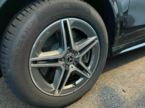

Interessant übrigens auch: anders als auf dem Bild oben sind meine Bremsscheiben nicht gelocht (350de mit AMG Ext.)
@nelkenfrosch schrieb am 3. Februar 2021 um 21:01:03 Uhr:
Erstaunlich, bei mir auch 350de mit AMG Exterieur
