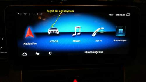

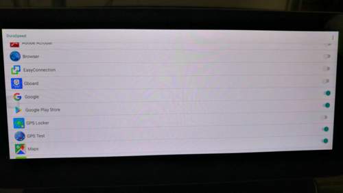

Hallo Freunde,
habe meinen 220 GLK der mit der veralteten Pfeilnavigation des AUDIO 50 APS ausgestattet war ausrüsten lassen auf ein "Android Multimediasystem".Der neue grosse 10 Zoll Bildschirm wird gegen den vorhandenen kleinen ausgetauscht und das System läuft über dem noch vorhandenem alten, wenn man es möchte.
Ich könnte eine Sim Karte benutzen ,brauche ich aber nicht. Google Maps ist vorinstalliert, ich bin mit meinem Kto.angemeldet ,Offlinekarten hat mein Garagen-Wlan geladen.
Die Bilder im Anhang zeigen was noch so möglich wäre. Allein 1 Problem macht mich zur Schnecke, ich kann den vorhandenen Google -Play -Store nicht öffnen!!!!!????? Meine Wunschnaviapp "MapFactor" wäre mein Downloadziel ,ich schaffe es nicht, die Google-Store-App reagiert kurz und geht wieder zu. Keine Anleitung vorhanden.
Wer hat noch so ein Problem oder einen Vorschlag?
Danke, Danke sagt
ein genervter GLKler

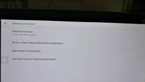

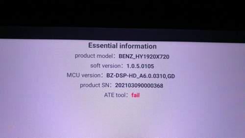

Ja, das wäre eine Möglichkeit, mittlerweile habe ich ein Werksresett gemacht, das seltsame, unmittelbar danach ist alles im grünen Bereich, nach dem ersten Ausschalten und wieder Einschalten des Systems ist der alte Zustand wieder da.
Habe aber immer eine Fehlermeldung ,siehe Bild
Ich denke das ist des Rätsels Lösung...... nur eben wie abstellen???? Das Navi weigert sich weil das GPS Signal immer wieder abbricht und und und......
Fehleranzeige-navi-benz

Da liegt es nahe das eventuell ein Defekt vorliegt, hast du mal den Verkäufer kontaktiert ?
