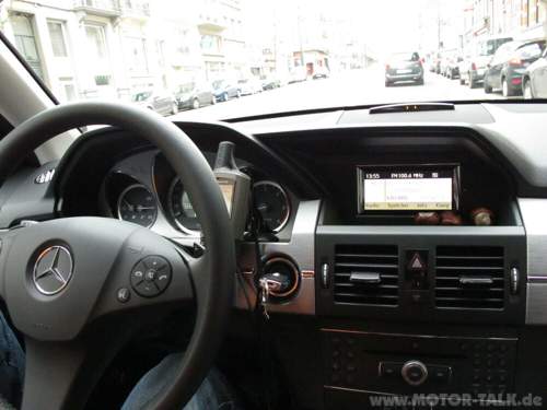

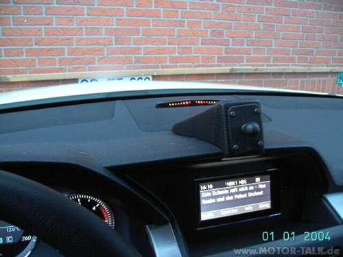

Hallo Zusammen,
wie versprochen, anbei ein paar mehr & detaillierte Information zu meiner TomTom Lösung. Eduard56 aus dem C-Klasse Forum hat mir wertvolle Tipps gegeben - Danke nochmals!
Noch ein paar Bemerkungen vorab:
Ich hatte vor einiger Zeit (so um 2000/1), im 3'BMW ein HP PDA mit TT Software und es war das absolute Grauen! Kabelzeugs, GPS noch separat, Software bugs ohne Ende, andauernd flog mir der PDA entgegen ... wie gesagt grauenhaft. Seit den letzten 4 (Firmen)wagen immer eingebaute Navis.
Nun haben die (eingebauten) Navis die Eigenschaft, wie im Vergleich zu den PC's - die Dinger sind noch immer sündhaft teuer, haben aber dafür immer mehr features. (features die ich nicht brauche!)
Zumal ich alle 2 - 3 Jahre wechsel(n) (muss) und in meinem konkreten Fall ist jedes Mal mein Eigenanteil weg. (Da reden wir zwischenzeitlich von ca. 1.500 Euro netto) Nachdem ich ein Navi für meinen täglichen Bedarf brauche und nicht für meine Beifahrer o.ä. blieb ich irgendwann mal bei TomTom plus deren "professionellen Einbau" hängen.
Ich möchte hier nicht so furchtbar viel über Vor- und Nachteil schreiben, nur ein zwei Bemerkungen:
- Großen Wert lege ich auf Kartenmaterial das (einigermaßen)"up to date" ist
- Unschätzbar sind - Radar, bzw. Geschwindigkeits-Warner, (Abstandsmessungen gibts auch) -Flensburg lässt grüßen!-
- den sehr günstigen Preis möchte ich doch nicht unerwähnt lassen!

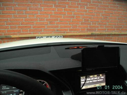

Wenn Ihr Euch die Bilder (sorry für die Qualität) anschaut, seht Ihr schon meinen "technischen update", update - weil,
1. es noch keinen Halterung für den GLK gibt
2. Richtig ... die von der C-Klasse passt nicht (das hat mich 16 € gekostet ...)
(die Lüftungsschlitze sind gleich, richtig - aber die Konsole oben drüber nicht)
3. die 1. Lösung in den Lüftungsschlitzen steckte (wackelte) - sah optisch nicht professionell aus, zumal ich nicht mehr -vernünftig- an die Telefontasten kam
4. der TomTom immer schön gekühlt war und ich schwitzte
Es gibt eine Lösung für die A-Säule, aber vom bloßen anschauen bekommt man Augenkrebs (sorry ...)
Halterung:
Rechtwinkliges Blech (EBay) geschraubt, neben dem Monitor, sitzt absolut fest, da wackelt nichts. Das konnte ich selbst machen - kein Problem.
Kabel & Montage:
Das habe ich einbauen, bzw. verlegen lassen. Die Montage habe ich mir nicht zugetraut. Der Profi hat über 3,5 Stunden gebraucht. (Macht -wie ich- einen Festpreis aus!!!) Das dauert deshalb so lange, weil es eine ewige Fummlerei ist, die zig Blenden und Module (Klima & Radio) auszubauen, mal sind sie gesteckt, mal geclips und/oder geschraubt - man muß wissen wie die Blenden wo montiert sind. Das Kabel verlegen hat an sich nur noch ca. 20 Minuten gedauert.
Ahh ja - zu den Heimwerkern unter uns :... hört auf irgendwelches Billig-Zeugs zu kaufen, oder selbst Kabel zu basteln .... es muss nämlich von 12V (Bordnetz-Spannung) auf 5 V transformiert werden. Also - immer schön die kleinen Aufkleber lesen :-) sonst raucht das Navi...
Kosten:
Halterung & Kabel: 30 Euro
Einbau: 70 Euro
plus TT - ca. 250 Euro
Hoffe ich konnte etwas mehr input liefern..ich denke diese Lösung ist relativ solide, zumal sie ca. 2.500 Euro preiswerter ist. .. ich hoffe auch jetzt geht keine Diskussion über Vor- und Nachteile von Navi von MB oder TT los. Und nein - ich arbeite nicht für TomTom

So wie du es montiert hast wird es Probleme geben bei der Beifahrerairbagzündung im Falle eines Unfalls . Ich denke mal kaum das du es für gut befindest wenn du heil aus deinem Fahrzeug nach einem Unfall steigt und dein Beifahrer nicht . Weiss auch nicht was die Versicherung oder sogar der Tüv (ab 2009 werden auch Airbags mit geprüft ) dazu sagt .
Ich komme dadrauf da man mir von sowas abgeraten hat den Halter dort nicht anzubauen .
Original geschrieben von taggi
......... und dein Beifahrer nicht
Lieber taggi - jetzt lass mal bitte die "Kirche im Dorf"!
1. Geht der Airbag an der Halterung vorbei (vorbei auf)
2. Der Airbag würde ohne Prob, den TomTom wegschieben (ihn aber nicht auf der Halterung schleudern)
3. Ich habe das schriftliche OK voin meinem Freundlichen (so hätten sie die nachträgliche Lösung auch verbaut)
4. Mein Fuhrparkleiter gab mir (aus Versicherungs-rechtluichen Gründen!) auch sein OK.
More questions?
Cheers
angeldust

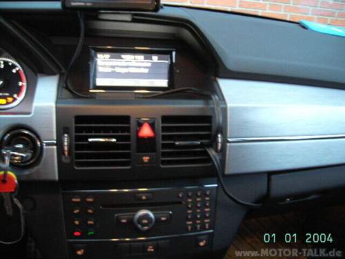

Diese Kuda Halterung habe ich mit meinem Navigon Navi auch drin! Bin echt zufrieden!
Vorsicht beim Wiedereinbau des vorderen Abdeckschates, damit es nicht knackt! Den Winkel der dort montiert werden muss, muss man evtl. ein wenig anpassen!
Oh...das wäre ja genau auch meine gewünschte Konfiguration :-) Meinst Du...Du könntest ein Foto...?
Hier die Bilder!
