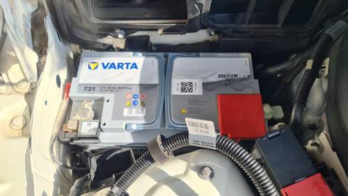

Ist bei Dir eine 80 er oder 100er drin? Gemeint sind Ah.

@kandidatnr2 schrieb am 20. August 2022 um 12:21:01 Uhr:
Puh, das weiß ich gar nicht. Da ich zwischen dem W177 und dem X204 wechsel und derzeit mehr die A-Klasse fahre, steht er derzeit in der Garage. Benzin ist dreisterweise bei uns auch derzeit 30 Cent günstiger als Diesel. Schon der Knaller...aber das Thema will ich hier nicht starten
Ich schau mal nach!
