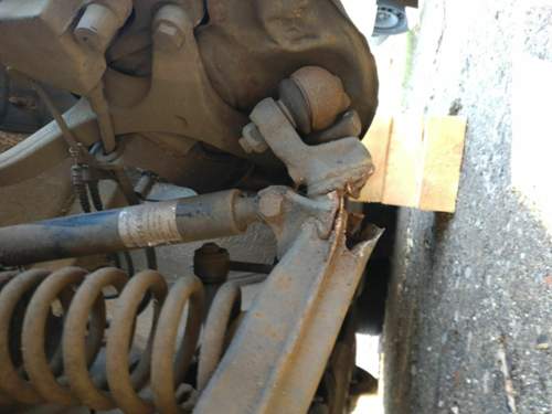

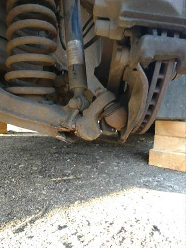

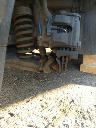

Durchgerosteter Querlenker!! Zum Glück in Schrittenpo von der Tankstelle gefahren, Knall... Nix gehört ng mehr... Werde berichten.....
Checkt eure querlenker!!!!!

puh, hast du Glück gehabt, dass es bei langsamer Fahrt passiert ist.
Meine habe ich frühzeitig bemerkt - der Riss war nur ganz schwach ausgeprägt.
War / Ist das kleine Ablaufloch an de Stelle frei ?
KM sind herbei egal.
das kann so oder so richtig böse gammeln.

Das Loch war natürlich nicht frei....
War hier nich mal zu lesen, dass die von innen nach außen rosten?
War das äußerlich wirklich erkennbar? kannst du vielleicht noch Bilder von unten machen?
Weil auf den Bildern die du gemacht hast finde ich, sieht der gar nicht so verrostet aus... welches BJ hat dein Fzg?

War nicht erkennbar, Bilder folgen noch...BJ 96
Hat eh wirklich sehr lange gehalten.
Beim w210 sollten die grundsätzlich immer ausgetauscht werden. Egal, wie die aussehen. Hast riesen Glück gehabt. Direkt auf beide Seiten austauschen. Federteller auch gleich mit prüfen. Die knicken auch gerne nach oben weg.
Da hast Du echt Glück gehabt. Meine wurden letztes Jahr getauscht, die waren kurz davor...
Das die Querlenker kurz vorm Abbrechen sind kann man von außen leider kaum sehen.

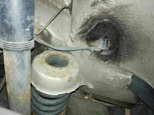

Hier noch ein Foto von einer sehr sensiblen Stelle von meinen Erbstück.
Ich glaub bei so manchem W210er rostet sogar die Frontscheibe
Img-20220129

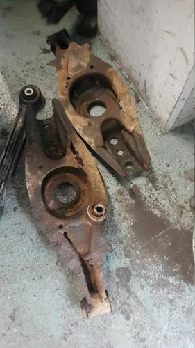

DAS sind rostige Querlenker :D
Bzw. "Federlenker" , waren so in einem w124 250D verbaut und haben ein Jahr davor den TÜV bestanden.
Unfassbar. Wenn ich bedenke wie viel 1000km ich damit noch gefahren bin.
W124 Querlenker
