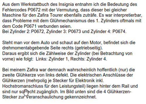

zum KK kann ich nichts sagen. Zu den GK jedoch einiges. GK sind kein Grund zum Ärgern. Wenn Du selbst Hand anlegen kannst ist es nicht teuer. Kannst Du das beigefügte pdf öffnen? Da steht drin, wie's geht.

jetzt als Bilder :)

Pro Zylinder ist eine Glühkerze verbaut. Meist ist nur eine defekt und sollte getauscht werden.
Hatte das selbst bei ca. 80 TKM, die restlichen funktionieren bei mittlerweile 116 TKM zum Glück immer noch.

Man kann Glühkerzen (daher rührt vermutlich der Fehlercode) bei dem Motor sehr einfach einzeln wechseln, bei 130 tkm sind die aber idR (je nach Fahrprofil) schon an der Verschleißgrenze. Eine kostet ohne Drucksensor 13 Euro, mit Drucksensor 76 Euro, welche und wie viele man braucht hängt vom Motor und Baujahr ab, kann man aber nach Abziehen der Motorabdeckung leicht selber sehen, dazu existieren hier Threads auf MT, eine einfache Suche im Netz zeigt einem das allerdings auch.
