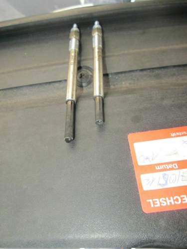

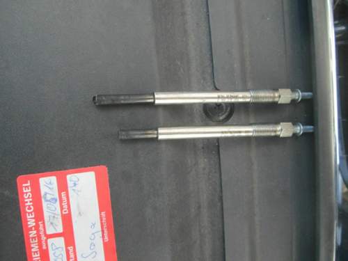

So, war in der Werkstatt und auch noch bei zwei Motoreninstandsetzungsbetrieben.
Lt. FFH sind die vorderen 3 cm einer Glühkerze beim Lösen abgerissen bzw. abgebrochen und anschließend in den Brennraum gefallen, was mit dem Endoskop geprüft wurde. Die defekte Glühkerze habe ich gesehen, siehe Bild.
Äußerlich und am Gewinde ist keinerlei Rost o. ä. zu sehen, es scheint sich also vielmehr um Verkokungen im Brennraum zu handeln.
Beide Instandsetzungsbetriebe schätzen den Aufwand ähnlich hoch ein und landen mit der Kostenschätzung auch im vierstelligen Bereich.
Im Angebot des FFH war der bereits gewechselte Zahnriemen enthalten, dazu sämtliche Teile, die Ford in diesem Rahmen zum Austausch vorsieht, z. B. Spritschläuche für allein 200 €. Lt. FFH könnte man hier auf den Austausch verzichten und damit die Kosten reduzieren. Ich bekomme nochmal ein überarbeitetes Angebot und hoffe, damit in wirtschaftlich vernünftige Regionen zu kommen. Wäre echt schade um das Fahrzeug, habe DPF, Zahnriemen , Lima, Radlager gerade erst gewechselt und würde es gerne weiterfahren. Für die paar Euro Zeitwert bekommt man sicher nichts in besserem Zustand.

Ist jetzt aber ein Witz, oder ?
Bei der Glühkerze fehlt vorne lediglich die Spitze, etwa 3 mm. Völlig normal, das fehlende Stück ist schon längst im Kat !
Bei 3 cm wäre vorne kein Glühkörper mehr da :D
Habe jetzt keinen Glühstift greifbar, dann könnte ich nach messen.
So, und jetzt noch was:
Eine festgerostete Glühkerze reißt gerne mal ab, aber dann im oberen Bereich. Unten, im Glühbereich, passiert da absolut nichts. Außer, man provoziert es :mad:
Das Problem ist, dass der obere Teil ein Hohlrohr ist, das verträgt maximal so 25 - 30 Nm. Drüber reißt das Rohr einfach ab. Der untere Teil ist dagegen massiv, Der hält viel mehr aus.
Das Stücke beim Raus Schrauben vorne abbrechen, ist Quatsch. Das, was da fehlt, war vorher schon abgebrannt !
Ich habe Glühkerzen mit offenen Wendeln gewechselt, 1970 :D Und 100terte Abgebrochene ausgebohrt :D
Ich weis, wovon ich rede !

Puuh, danke für die Antworten.
Hab mal nach neuen Glühkerzen gegoogelt, die sehen so aus:
http://www.ebay.de/.../321497984805?...
Ich schätze demnach dass vorn schon knappe 10 mm fehlen. Ob die evtl. schon vorher verbrannt sind ist natürlich eine interessante Frage.
Rein vom Ablauf kann ich mir den Schlamassel auch nicht erklären. Wenn die vordere Spitze festgegammelt sein sollte und die Kerze darüber abreißt, müsste die Spitze immer noch dort stecken und nicht reinfallen. Plausibler wäre m. E. dass die Kerze planmäßig rausging und beim Rausziehen das letzte Stück verkantet wurde und dadurch abgebrochen ist. Ist ja verdammt eng und schlecht zugänglich hinterm Motor.
Oder das Teil ist wirklich schon abgebrannt. Dann müssten die anderen Glühkerzen ja ähnlich aussehen.
Endoskop habe ich nicht gesehen. Ich werde nochmal nach der Bruchstelle schauen, nach den anderen Glühkerzen und die Endoskopprüfung in meinem Beisein durchführen lassen.
Viele Grüße, enzel
