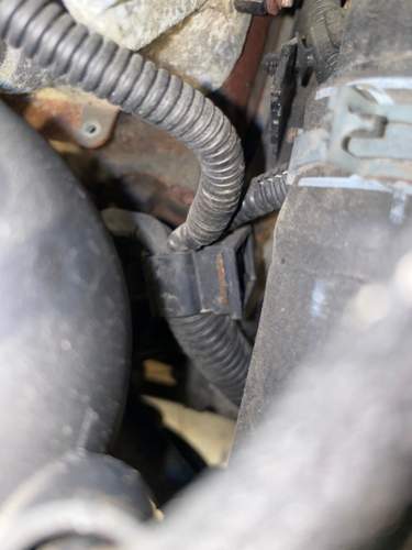

Hallo ich finde die Glühkerzenposition nicht bei meinem Golf habe schon sämtliche Videos, Fotos etc. geguckt aber nichts genaueres dazu gefunden vielleicht hat hier ja jemand eine Ahnung wo ich diese lokalisieren kann

Unter dieser Leitung.
Glühkerzen
Oh man wie lost von mir danke:))
Noch eine Frage ist es sehr wahrscheinlich das diese brechen bei knapp 200k km ? Oder kann ich diese ohne warm fahren etc. Versuchen rauszuschrauben?
Bei dem Motor sollten sie keine Probleme machen.
Vor der Demontage gut mit Rostlöser ( Interflon o. ä. ) einsprühen und wirken lassen!
Da geht eher das Stromband kaputt was auf die Kerzen gesteckt ist. Vorsichtig abziehen oder hebeln.

Ne das habe ich schon verstanden meinte nur wenn ich die tauschen müsste was ich kaufen muss (siehe Bild)
Wegen Kabellänge
Das kommt auf deinen Motorcode an, schau mal auf der Zahnriemenabdeckung.

Dort steht ALH…
Dann ist es die „verkrüppelte“ Steckerleiste

Bei mir geht das Kabel dann in so nen „Baum“ wie genau muss ich da verfahren ganzen Baum aufmachen oder wie sieht das aus? (Siehe Bild im Anhang)
Sorry für die vielleicht vielen dummen Fragen
Ich hatte das Kabel kurz vor der Steckerleiste durchtrennt (besser zu lang als zu kurz)
Die Kabel kannst du dann mit Kabelverbinder verbinden. Am besten auch noch Schlumpfschläuche verwenden.
Ich war bisschen faul und hatte einfach nur ne Lüsterklemme genommen.
