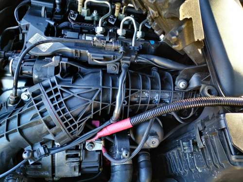

Hallo liebe Gemeinde,
Wie aus der Überschrift zu entnehmen;
macht das Sinn rein aus Vorsorge die Glühkerzen zu wechseln, obwohl weder Startschwierigkeiten, noch Fehlereinträge vorhanden sind?
Da die Kerzen ja regelrecht festbacken, würde ich gerne wissen, ob das bei etwa 150 kkm sinnvoll ist. Oder eher "never touch a running system"
Fahrzeug ist ein 530d Bj 2014.

Also ich würde das nur machen wenn mann aus einem anderen Grund die Ansaugbrücke wegmachen muss.
Und das wichtigste an der Sache ist das die Glühkerzen beim warmen (richtig warmen) Motor ausgebaut werden.
Meiner ist 6.13 mit damals 250000 km drauf und ich hatte keine Probleme beim Ausbau.
Ansaugbrücke wurde tatsächlich jetzt durch die Rückrufaktion ausgebaut. Aber dann ist es erstmal zu "spät"
Wie kommt man beim 6 Ender an die Glühkerzen ran? Vor allem an den hinteren?

Also beim e60 waren die überwiegend nach 80+100tkm platt.
Der F scheint da robuster zu sein.
Meine auch mal im TIS gelesen zu haben das der bessere hat.
Nennt sich ... Keramische Glühstifte.
Ich meine mal gelesen zu haben, dass die aus Keramik sehr spröde sind. Dadurch wären die vom Markt wieder geräumt. -das war damals bei meinem A6 3.0 TDI Stand der Dinge-
Du liest eindeutig zu viel. Lass die armen Stifte in Ruhe, wenn die gut sind! Wenn soweit ist, such dir eine gute Werkstatt und dann sollte der Wechsel kein Problem sein.
Also, lass die Dinger stecken so lange es geht. Zum Glück halten die neueren Kerzen schon recht lange und erst wenn es bei Minusgraden schlecht mit dem Anspringen wird, erst dann würde ich was machen.

Mann wechselt ja auch die Wasserpumpe mit wenn der Zahnriemen gewechselt wird egal ob noch gut oder nicht!
Wie ich schon erwähnt habe, wenn die Ansaugbrücke, warum auch immer, ab muss kann ein Glühkerzen Wechsel unter Umständen schon Sinn machen.
Eine Kerze kostet so ca. 15€ dann ist auf jeden Fall wieder 100000 km Ruhe.
Ohne triftigen Grund würde ich das auch nicht machen.
Und wenn mann das in einer Werkstatt machen lassen muss, dann auch nur wenn's sein muss.
