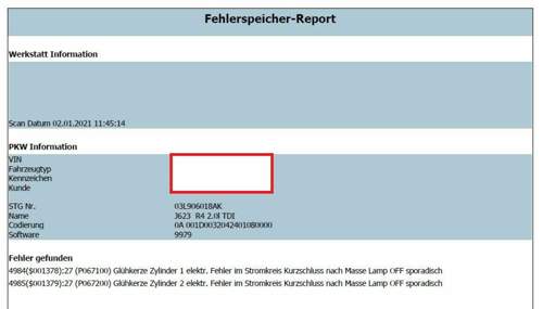

Servus Zusammen,
anbei ein Fehlerspeicher Scan, Gehe ich richtig in der Annahme, 2 Glühkerzen defekt, richtig?
--> Am besten alle 4 wechseln, oder?
--> Gibts was bestimmtes zu beachten außer der Anleitung "Glühkerzen-erneuern" von Atomickeins?
--> Hat jemand ein Bild wo und wie der Kabelbinder angelegt werden muss/ soll damit der Stecker ev ganz abgeht?
Fehler gefunden
4984($001378):27 (P067100) Glühkerze Zylinder 1 elektr. Fehler im Stromkreis Kurzschluss nach Masse Lamp OFF sporadisch
4985($001379):27 (P067200) Glühkerze Zylinder 2 elektr. Fehler im Stromkreis Kurzschluss nach Masse Lamp OFF sporadisch
Danke
Fehlerspeicher A3
ja, sieht so aus als ob die defekt wären, Du kannst ja mal den Widerstand messen - der sollte z.B. bei meinem 3.0 TDI ca. 1 Ohm betragen.
Wenn 2 Glühkerzen defekt sind, würde ich alle vier Wechseln bevor kurz drauf die nächsten Defekte kommen.
ja ich habe hole jetzt mal 4 (Bosch) mit STG(Hitachi) und Kabelsatz (gibt lange und kurze) daher mal beide bestellt ......
Dann schauen wir mal wie das wird ;)
@Atomickeins schrieb am 4. Januar 2021 um 21:49:20 Uhr:
Ich würde erst dann alle 4 Gk erneuern, wenn Startprobleme auftreten.
@Golfschlosser schrieb am 5. Januar 2021 um 07:44:00 Uhr:
Ich würde erst dann alle 4 Gk erneuern, wenn Startprobleme auftreten. :)
Naja ob ich jetzt 2 oder 4 wechsle, dass macht doch kein unterschied, oder?
- Klar hat das Auto aktuell Startprobleme, sonst würde ich ja nicht wechseln.
